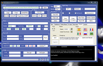

    ho analizzato la nand estratta con autogg enon mi segnala ne ldv ne cg-cf -ceproblema rgh corona dopo lettura nand-rgh.png

    cosa mi consigli di fare? ho capito cosa è successo allora avendo io 13604 ho creato xell per tale dash , ma autogg adesso mi ha scritto che non posso creare hack per corona, allora ho cancellato immagine che c'è nella nand e sto cercando di ridcrivere la nand originale, cosi se3 funge aggiorno a 14719 e creo xell. ok?

    no non sono due problemi diversi , il problema è che creo di avere un ecc dentro la consol che non sia valido per corona, cioe creato con la nand mia appena estratta (la das di partenza 13604) e non riesco ne andare avanti ne tornare indietro
