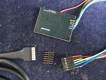

    Perché è un prodotto meno "arzigogolato", più semplice, senza cose superflue. Personalmente la funzionalità è qualcosa che mi colpisce sempre subito, piuttosto che l'estetica. In ogni caso anche lo Squirt funziona bene, alla fine sempre Xilinx sono. Lo Squirt però non lo programmi con Nand X o JR Programmer, Matrix NAnd Programmer o altri SPI flasher, ma solo o via LPT o con la slave board.
    come rinunciare alla vecchia cara LPT1:
    squirt con cavetto stinger adattato:

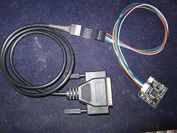

    stinger con cavetto in dotazione:
