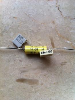

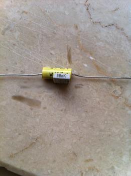

    Ragazzi mi son terminati i condensatori che avevo comprato tempo fà assieme ai cool runner per velocizzare il glitch, la sigla era 683 ovvero da 68 microFarad(n con una gamba lunga ed F). sono andato in un negozio e ho chiesto se ne avevano ma mi ha dato dei condensatori di forma diversa, sempre da 68 ma con scritto nF (la n è normale). E anche un paio con scritto 68nK. Vanno bene ?? lui mi ha assicurato di si.. fatemi sapere..

    981
    Non ce l'ho Cmq queste sono le foto Info su condensatore RGH-imageuploadedbytapatalk1341424085.627267.jpg
    Possono andare bene per rgh ??

    leggo meglio il tuo post: 683 indica 68.000 pF ossia 68 nF (nano Farad) quindi quello giallo è corretto.
    quello bianco 68n j100 è sempre 68nF j (indica la tolleranza 5%) quindi è corretto.
    quello grigio 68n k è sempre 68nF k (indica la tolleranza del 10%) quindi è corretto.
    per capire le sigle in base al paese di produzione ti allego un documento che chiarisce le idee ^-^

    68 micro Farad sarebbe stato scritto .068 che sono appunto 68nF quindi c'è qualcosa che non va in quello che hai scritto.
