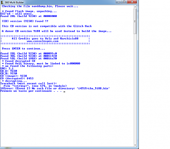

    Oggi pomeriggio mi sono messo a far glitchare una slim. La dash originale era 14719, estraggo il dump, solite cose, comparazione, controllo bad block (non ce ne sono), apro Multi Builder ultima versione, la 0.95, inserisco il dump per creare il file ECC, e mi dà questo errore:
    Credo dipenda dal fatto che l'unica cartella presente nel programma sia la 15574 e non trovando la cartella 14719 non riesce a crearmi il file ECC. La creazione del freeboot poi è andata a buon fine. Cosa ne pensate?

    Crea una cartella chiamata 14719 e infilaci il file cba_9188.bin

    Ho risolto creando una cartella 14719 come hai detto te e inserendo (altrimenti continuava a darmi errore giustamente) i 3 file che servono alla creazione di ECC, vale a dire:
    cba_9188.bin
    cbb_9188.bin
    cbb_9230.bin
    Allora, io ho capito quello che ho fatto, perché comunque mi piace smanettare, ma se uno non è tanto pratico si blocca alla creazione di ECC e non è tanto bello. Anche perché oramai l'ultima dash glitchabile è appunto la 14719, quindi non sarebbe il caso di fixare il tool?

    Penso che si debba inserire un controllo tipo:
    se esiste 14719/cba_9188.bin (e altri file) allora usa quello
    altrimenti usa quello in 15574

    Yes, il problema riguarda proprio la mancanza della cartella 14719, in pratica il mitico Rogero ha inserito in questa nuova versione solo la 15574, quindi bisogna editare alcune cose a mano. Però sarebbe bello sistemare questa cosa...
