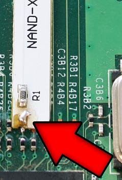

    Vi mostro la foto, ho bruciato la piazzola sul QSB di una console JASPER FAT.
    Vorrei capire come posso risolvere, grazie in anticipo
    Se non hai fatto danni sulla mobo ma solo sul QSB, puoi usare come clk FT2R2, lo trovi sotto la mobo.
    101
    Beh non credo di aver fatto danni alla motherboard, intanto mi sembra di aver intaccato anche leggermente la restenza posta sopra la piazzola che ne pensi?
    Desio
    830
    A me sembra che non sia successo niente, ma poi.... le qsb !!!!! lascia perdere, salda diretto, fai prima e meglio secondo me
    101
    Citazione Originariamente Scritto da kiron78 Visualizza Messaggio
    Daccordo, infatti è la seconda QSB e sempre al CLK che succede l'imprevedibile..... solo una domanda, ma il punto FT2R2 è da collegare al STBY_CLK (punto B) del coolrunner?
    grazie
    Desio
    830
    esattamente, come da guida del coolrunner. Se googoli un po la trovi Be' occhio al clk che è un po bastardello
    Anche io detesto i QSB. Il punto sotto è anche più facile...
    Pa0l0ne
    Ma cosa dite maiiiiiiii.......ragassiiiiiiii...le Quick Solder Boards roccano la scena dal 2002!!!!
    Per la prossima Xbox il team Xecuter tirerà fuori quelle che incolli direttamente con la Loctite in argento conduttivo...basterà sputarci sopra per attivare il processo chimico.
    Nel frattempo evitatele come la peste...

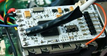

    Niente Glitch, vi mostro le foto.... qualche idea?
    Desio
    830
    Ma è un rhg 2.0??
    Ma non glitcha, o tenta il glitch ma non parte Xell dopo tanto? Cioé il led di debug lampeggia ogni 5 secondi? Se mi dici che tenta il glitch, prova a chiudere il ponticello vicino al punto A sul Coolunner.
    @kiron78: no, è RGH classico.
    101
    Il led verde non si accende proprio
    Inviato dal mio HTC EVO 3D X515m
    Mmm, prova a rifare il PLL_BYPASS senza lasciare tutto quel filo scoperto, cura un po' meglio quel punto. Vediamo se cambia la situazione.
