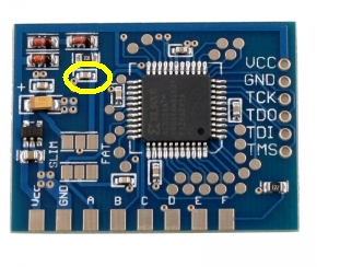

    che fix hai usato? (svariati?!) toglili tutti specie la resistenza in serie e i condensatori in parallelo su cpu reset; limitati a rimuovere il condensatore smd dopo i 3 diodi dal pcb del chip, quello in parallelo alla resistenza.

    Cavo schermato male non va, lungo non serve e nemmeno le resistenze su cpureset visto che hai il matrix. Levale e togli il condensatore dopo i 3 diodi dal pcb del chip, poi gioca un pò con la posizione del filo e fammi sapere.
    Scusa Zio ma è questo in condensatore da rimuovere? e perchè si deve togliere? GRAZIIEEE
