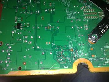

Ultima modifica di joseph991; 16-05-12 alle 17: 00

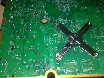

C7P2 è un condensatore. Non so però aiutarti a capire il valore, in quanto i condensatori sono difficili da misurare senza attrezzatura specifica..
Inviato dal mio Galaxy Nexus con Tapatalk 2
se lo tolgo da un altra trinity stesso punto come dovrei fare per staccarlo getto di aria calda? nessuno che sappia il valore di quel condensatore?
secondo me va anche senza
provata ma non parte la dash, dopo un po da led rosso centrale. e con rgh parte solo xell
prendilo da sotto la CPU di una Phat quel condensatore...ha ragione Raiden a volte può andare anche senza....
Se parte Xell ... Penso che come
dice Raiden la console parte lo stesso.
Sicuro che non ci siano problemi con l'LDV ?
Visto che Xell non si preoccupa dell'LDV boota comunque esso sia...
Io non penso sia il condensatore altrimenti non andava neanche Xell..

ok, allora uno dei motivi è dovuto a quel componente staccato.... poi controlla anche sotto la CPU se ha staccato il dissipatore e ha fatto saltare qualche condensatore nell'inserimento della x-clamps...una cosa!!!
