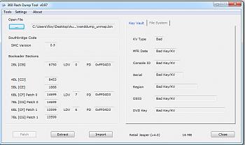

    Apri il dump della nand con flash tool. se auto gg te lo ha rimappato deve aprirsi se è fatto bene
    Sicily
    454
    eccolo..jasper 16mb che mi da subito Error: 250 reading block 5 Error: 250 reading block D...-flash-dump-tool.jpg
    mentre quello originale non me lo carica ovviamente..
