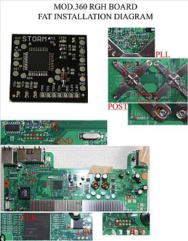

    usa il condensatore sotto l'HANA ,lato DX per prendere l'1.8V

    8,272
    eccolo, te lo ho cerchiato di nero, il condensatore dove trovi la 1.8V, il lato del cond è quello cerchiato

    io di solito mi attaco qui sotto l'hana

    E' il solito della foto, ma ho capito... stasera sei ubriaco caro Kiron.... ^__^
