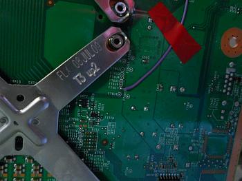

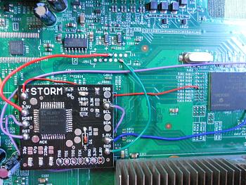

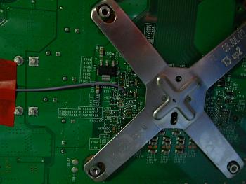

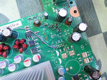

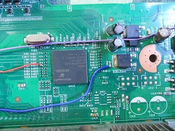

    nulla da fare adesso che l'ho posizionato sul soutbridge non effettua più neanche il glicth.
    vi ho allegato le foto se può aiutare.
    Ci sentiamo in serata che il lavoro mi aspetta.
    Saluti da Trieste.
    PS. il chip sotto è isolato.
    Anteprime Allegate Anteprime Allegate Storm360 fà le bizze-dscn0056.jpg   Storm360 fà le bizze-dscn0057.jpg   Storm360 fà le bizze-dscn0058.jpg   Storm360 fà le bizze-dscn0066.jpg   Storm360 fà le bizze-dscn0067.jpg
    Ultima modifica di birlik; 27-04-12 alle 11: 55
    8,272
    prova ad alzare fisicamente il filo del reset, le saldature nn sono il massimo comunque e far passare il clk sotto il chip non è cosa buona e giusta, hai provato a rifare il _pll??

    Anzi vedendo meglio la foto lo stai facendo passare in un punto "no" mi pare
