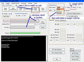

Scusate se chiedo qui sto tendando di aggiornare la mia xbox rgh 1 kernal 14669 ho provato a seguire questa guida [url]http://www.consoleopen.com/forum/tutorial-per-installazione-freestyle-dashlaunch-e-kernel-alternativi/3972-tutorial-rgh-jtag-installazione-o-aggiornamento-di-freeboot-e-dashlaunch.html[/url] ma quando inserisco la chiavetta con il file che mi a creato il programma insieme a raw flash parte tutto correttamente ma arriva proprio a ultimo passaggio e si ferma tutto non succede più nulla cosa devo fare?
