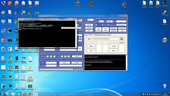

    per leggere e scrivere e cancellare sto usando autogg 0.3, in scrittura mi trovo sempre quel bad block, non è possibile eliminarlo?

    Assicurati che non ci sia un file default.xex nella chiavetta usb o nell'hdd poi fai un erase, scrivi freeboot e controlla che il bad block segnalato durante la scrittura coincida con quello remappato.
    Sei puoi posta una immagine di nand pro e di 360 flash tool con la schermata che mostra i bad block sia per il dump originale che per freeboot

    Il bad block è sempre il 119 sia nel dump originale che nel freeboot, adesso ho scritto la nand senza prima cancellare la flash ed ora funziona.Il freeboot l' ho creato dal dump con il bad block, se lo creavo dal dump remappato non mi partiva, grazie per il vostro aiuto
