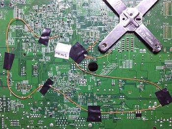

  19. #79
    Vip Member L'avatar di nexus
    Basilicata (MT)
    1,947
    azz bravo l'hai avviata! ascolta per vedere se realmente le saldature e l'installazione è fatta bene metti il led i debug e la luce deve essere bella accesa!!!e assicurati che il chip l'hai programmato bene!!!!RST(fallo da 50cm e metti il 270pf) prova così...un'altra cosa il filo di reset installalo in questo modo.
    La console può anche tardare a glitchare anche da come è fissato il cavo di reset...fidati!!!
    Ultima modifica di nexus; 22-04-12 alle 00: 27
  20. #80
    187
    ok, allora allungo il cavo. poi in base al mio chip dove devo mettere il led?
