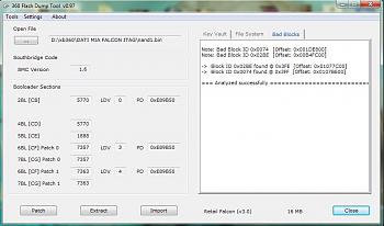

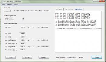

ciao ragazzi la mia falcon jtag fa le bizze! oddio funziona benissimo..ma c'è un problema..allora il dump estratto mooolto tempo fa per fare il jtag ha 2 soli bad blocks e LDV a 4..tutto era normale fino al freeboot 13604..quando ho aggiornato a 14699 (e successivi aggiornamenti a 14717 e 14719) c'è una cosa strana..niente logo iniziale xbox e giochino di luci del ROL..la xbox parte direttamente alla schermata di accesso del profilo..ho salvato un dump da xell e l'ho confrontato con il vecchio dump..ho notato 2 cose strane..la prima è che nel dump originale estratto ldv=4 e 2 bad blocks..nel dump 14719 salvato da xell ho LDV=2 e 4 bad blocks! ovviamente facendo partire xell il fuseset mi da ldv pari a 4..vorrei chiedervi se questo "malfunzionamento" della xbox sia dovuto a queste cause e se magari una erasata e una scrittura di freeboot 14719 creato dal mio dump originale potrebbe ripristinare la cosa..ecco gli screen:
