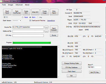

    Ho una sorta di problema con una Xbox tornata dall'assistenza molto tempo fa...
    La X ha 2 luci alternate verdi rosse che lampeggiano ed era inrimediabile.
    A quanto pare semprerebbe bannata direttamente dall'assistenza.
    Trammite coolrunner sono riuscito ad ottenere la cpu key ma non riesco a far partire altro che xell.
    Esiste un modo per poter aggiornare la dash da xell o provare a recuperarla in qualche modo?
    Avete consigli?
    Grazie anticipatamente.

    Perche' stai sbagliando LDV a mio modesto parere, fai partire xell e controlla le F nel fuseset07; il numero di F è = all'LDV
    Mago di Freeboot
    2,236
    Originale non parte piu',RGH si,ma ti consiglio di abbandonare j-runner almeno per un po'.......difficile tu risolva qualcosa con quel programma
    Inoltre,da quello che vedo dallo screen non ci siamo,CB 6750,dash JTAG e LDV 1
    Io consiglio di utilizzare i 3 tool principali,in ordine alfabetico AutoGG,MultiBuilder e XeBuild GUI
    Il problema credo l'abbiano fatto all'assistenza danneggiando la dash in modo software.
    Il funset lad 7 al 11 e tutto 00000000000000.
    Volevo capire se aggiornando la dash da usb trammite xell potevo risolvere qualcosa ma non so se si puo.
    Per quanto riguarda auto GG ho provato + volte ad usarlo installando xell ma non mi parte mai,invece con Jrunner si....misteri pc...

    bene, setta a 0 LDV e prova
    238
    Allora, il classimo Christmas Tree, è causato (soprattutto se è passata dall'assistenza MS) da MS stessa, che attiva il bit del manufactory mode su nand...
    Adesso non mi ricordo a memoria in che indice si trova... Una volta rimosso il flag e impostato l'LDV corretto, sei in bolla...

    Uhm,mi mandi il link di dump nand,cpukey e screen COMPLETO(devo poter leggere tutto) di xell tramite PM,voglio darci un occhio
    Cosa vuoi ottenere da questa xbox?
    Tenerla originale o RGH?

    Ottima notizia,trovato l'errore,RGH(freeboot) si fa di sicuro
    Attenzione a tutti,e' la terza volta su tre che becco lo stesso errore a persone che utilizzano j-runner(che non riesce a risolverlo)
