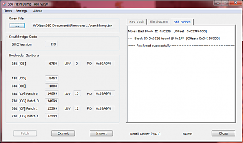

    Fatto ho utilizzato 360 Flash Dump Tool 0.97 e letta la nand mi da nella sezione Bad Blocks :
    Note: Bad Block ID 0x136 [Offset: 0x027f6000]
    -> Block ID 0x136 found @ 0x1ff [Offset 0x041DF000]
    ===Analyzed successfully==========================
    Adesso cosa devo fare?
    Treviso (TV)
    Il bad block che hai postato prima è diverso da quest'ultimo. Prima avevi scritto 9B0, ora 136. Il 136 non ti darà problemi. Mi spieghi meglio la situazione attuale? Il 9B0 te lo dà ancora? I vari dump sono uguali tra loro?

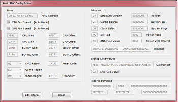

    Apri un dump da 64MB sempre con 360 Flash Dump Tool e poi clicca su Tools --> Edit Config, poi posta una schermata per favore.
    Regular Member L'avatar di recchia57
    Vicino a Milano
    290
    Non sono sicuro della dimensione della nand di una jasper-flash-config-gen.pngNon sono sicuro della dimensione della nand di una jasper-flash-config.png
    Queste sono le schermate dell'edit config e quella generale con i bad block
