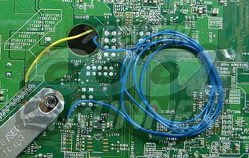

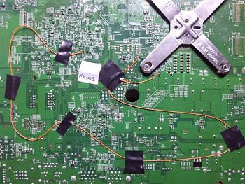

Matri v2 finora non mi ha mai dato problemi, ma adesso sono davanti ad una jasper inquieta ! Senza hdd e lettore avvia la nxe neo primi 15 secondi, poi attacchi hd e rallenta ad avviare la fsd, poi ci attacco lettore e si passa a 2 minuti, allora ristacco tutto come al punto di partenza ma glitch rimane sui 2 minuti... vai a capire... ho provato ad allungare rst, sembra migliorare ma poi torna a comportarsi cosi...
Oggi provo il nf100 tra pll e gnd ma in rete ho letto chi addirittura ha allungato di molto il pll.... possibile? se non erro la variabile lunghezza va sul punto "a" del matrix v2 ossia l'rst cpu... avete consigli?
