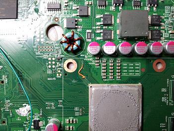

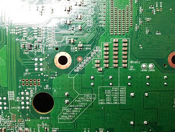

    Membro L'avatar di El Pocho
    Mar 2012
    60
    ...eccole...No read no erase no party-20120430_143534.jpgNo read no erase no party-20120430_143820.jpg...

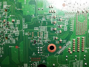

    ...questo lo scempio sotto il dissi...No read no erase no party-20120430_145348.jpg
    Ultima modifica di El Pocho; 30-04-12 alle 13: 58
    Open Member L'avatar di joeh
    Localitā
    Puglia
    643
    Quello in fig.3 dovrebbe essere il fix del pad sottoastande, indi il pad nuovo ove saldare per rgh č il cavo del fix dalla parte del foro per le xclamp...fig.3
