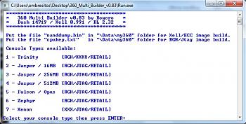

ora che ho la nand senza bad block creo il file con 360 multi builder 081 ma se ci provo appena gli dico che è una xenon si chiude da solo.

Allora,dall'errore sembrerebbe che non hai il file xenon.bin,ma come ti ho detto fai prima ad usare XBR e avviare con eject per recuperare la cpukey
