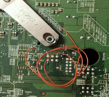

    Posta foto del montaggio.

    rgh su slim..cool runner..avvolte funziona altre no...aiutatemi vi prego--sto impazze-cool.jpg
    questa è l'installazione.ho dissaldato e rinsaldato diverse volte fi ad arrivare a 10 boot su 10..poi quando rimontavo niente da fare..led rosso

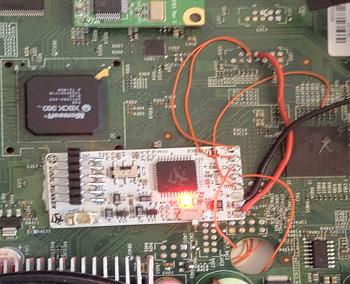

    Mancano i 2 punti sotto

    rgh su slim..cool runner..avvolte funziona altre no...aiutatemi vi prego--sto impazze-cool2.jpg
    queste sono le due sotto..noto che se non metto il modulo da 4 gb l'avvio della reset glicht è migliore..vi dovev o dire che ho ancora il problem dei avatar..aveva la dashboard 13699 ora è a quella superiore..forse il moulo è con lavecchia dashboard..cmq che devo fare?
