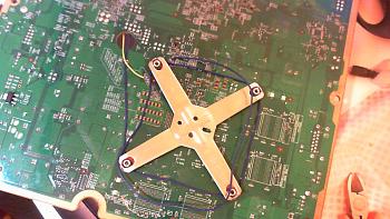

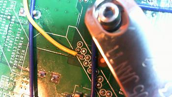

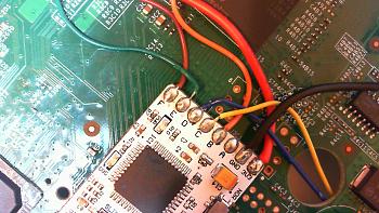

    Posta foto del montaggio

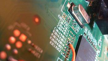

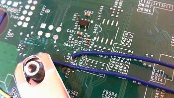

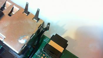

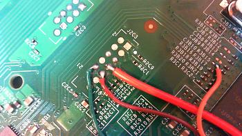

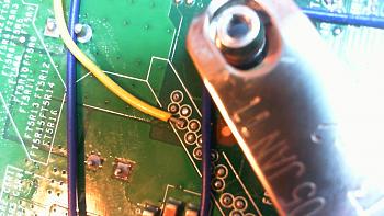

    ecco

    probabilmente non ci incastra niente ma prova a non attorcigliare il cpu-rst alla x-clamp e vedi se migliora

    IO ripasserei meglio le saldature nn sono il top... specialment ele 2 sotto la Mobo

    ho fatto come hai detto tu titty... ho ripassato le saldature, è stata accesa su xell 5 minuti e dopo di nuovo led rosso

    ragazzi potete chiudere il problema era sul retro della console il punto C cera una caccola finissima di stagno ... era visibile solo al microscopio O.O
