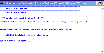

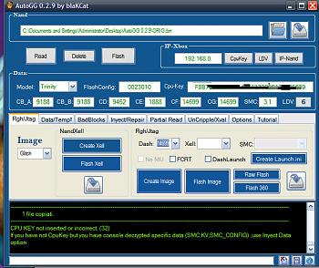

    salve ragazzi,mi trovo in una situazione strana mai capitata fino ad ora ,in pratica ho effettuato la lettura della nand su slim fatti 2 dump identici ,comparati e risultato nessuna differenza,quindi installo il chip avvio xell e parte dopo 10 secondi ad ogni avvio senza nessun problema,quindi mi segno la cpu key e provo a generare il freeboot sia con autogg 2.0.9 che con multibuilder 0.7 mi danno entrambi un errore come da foto e non riesco ad andare avanti,ho provato a riflesciare la nand originale e la console parte senza nessun problema,sapreste darmi una spiegazione,come posso risolvere secondo voi.

    360 flah tool se inserisci la cpu key e selezioni la nand che ti dice?
    2,628
    forse sbagli a scrivere la cpu key, dalla foto autogg dice questo, controllala bene, attento a non confondere qualche 8 con B

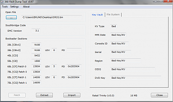

    xell parte ma non riesco a creare il freeboot-3.pngho controllato piuà volte in ogni caso riprovo a leggerew bene la nand ma mi sembra corretta ,per pusher allego screen

    Bruno forse sei un pò stanco...vedi che la prima lettera della cpukey è E non F, ho controllato i file che mi hai mandato
