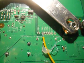

    Pulito con alcol ,non riesco a fare di meglio, cosa ne pensate?
    secondo voi sono integre le piste?
    Ultima modifica di mistermarco; 06-02-12 alle 13: 09
    prov. di Firenze
    399
    sembra tutto ok anche se la pista del pad 3 la vedo un pò troppo color stagno....... ma dovrebbe essere tutto ok.

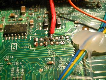

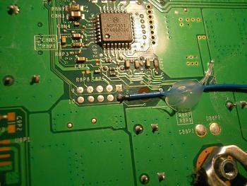

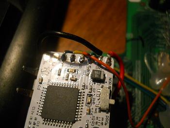

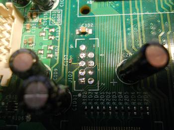

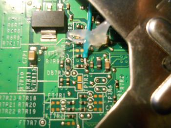

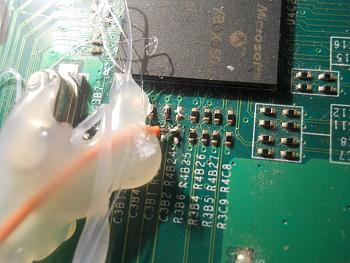

    Ragazzi ho bisogno di chiarimenti xecuter cool runner e nand-dscn9633.jpgRagazzi ho bisogno di chiarimenti xecuter cool runner e nand-dscn9634.jpgRagazzi ho bisogno di chiarimenti xecuter cool runner e nand-dscn9637.jpgRagazzi ho bisogno di chiarimenti xecuter cool runner e nand-dscn9638.jpgRagazzi ho bisogno di chiarimenti xecuter cool runner e nand-dscn9639.jpgRagazzi ho bisogno di chiarimenti xecuter cool runner e nand-dscn9641.jpg
    queste sono le foto delle saldature dello xecuter
  13. #33
    Sposto in sezione Jtag... cmq sarò diretto come sempre: le stagnature fanno pena... inoltre il clock non capisco se è sbagliato o addiritura senza la resistenza...

    secondo me è partita la resistenza ...! ho cè dello stagno sopra

    COnsiglio? Armi e bagagli... manda la console a un modder... almeno la salvi... se continui di questo passo ti ritrovi con un fermacarte...

    Citazione Originariamente Scritto da mistermarco Visualizza Messaggio
    in effetti le saldature sono pessime e non sò se una volta letta la nand e scritto l'ecc riuscirai a cavarne qualcosa.......
    ricontrolla bene la saldatura che ho quotato e di cui parlava anche titty....... la resistenza sembra mancare ed il filo sembra essere saldato anche sul pad posto dietro, controlla con il multimetro se il pad B del coolrunner va a massa.

    la resistena manca purtroppo comunque il filo non è saldato sul pad dietro il punto b va a massa cosa devo fare? il problema e che non sò se effettivamente il cool runner funzioni ...come potrei verificare?
    ps: riguardo la resitenza?

    ti dò un consiglio...... rivolgiti a qualcuno che sappia fare questo tipo di mod prima di fare danni irreparabili...... detto questo se vuoi provare prova pure per quello che posso cercherò di darti una mano

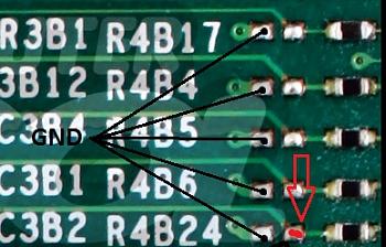

    nell'immagine che allego con la freccia rossa ho indicato il pad su cui devi saldare mentre quelli dietro come ti ho indicato portano tutti a massa, se il pad d che si collega al clock hana porta a massa vuol dire che in qualche modo c'è un corto fra dove dovevi saldare e il pad subito dietro.
    per la resistenza la devi misurare e poi vedere se ne trovi una uguale su qualche vecchio componente e rimetterla.
    per verificare il corretto funzionamento del coolrunner credo esista solo un modo......... fargli avviare lo xell e quindi riscrivere la nand, comunque suppongo che se fosse installato correttamente il reset dovrebbe avvenire comunque e quindi il led di debug dovrebbe lampeggiare almeno 3/5 volte ma non avendo mai provato non sono sicuro.

    non c è un punto alternativo?
    e la resitenza se la lascio cosi ???
