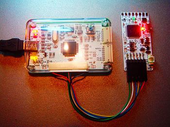

    se sono collegati cosi nei due connettori è corretto..rgh mi manca qualche procedimento?-dsc05831small.jpg

    scollega completamente il coolrunner dalla console, se non funziona posta una foto dei connettori..

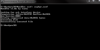

    oggi mi è arrivato il coorunner ho fatto la programmazione del chip con zephyr il risultato e questo funziona
    adesso faccio partire la xell che era stato scitto in precedenza ma non parte niente.
    la console rimane sempre acceso il led verde centrale
