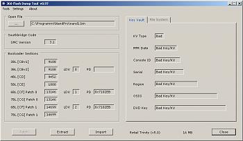

    .. ho estratto la mia prima nand da un Trinity ... ... normale che per la lettura di tutti i 16MB della NAND ci vogliano 5-6 minuti o più?? .. siccome non vorrei fare danni, per essere sicuro di non riscrivere tutto FF basta che leggo 2 volte la nand e faccio il compare?? o meglio effettuare anche altre verifiche visto ke nn ne ho mai fatte altre??

    1) è normale che ci metta 5 minuti
    2) fanne 2 o 3, fai compare se sono uguali sei quasi a posto
    3) aprile con 360 flashtool sul pc, se sul lato sinistro da tutti numeri sei quasi a posto
    4) scarica un editor esadecimale gratuito da internet e apri uno dei dump che hai fatto, sul lato destro si vede in lettere quello che sul lato sinistro è in numeri se all'inzio ad un certo punto leggi la scritta microsoft etc.. dovresti essere a posto

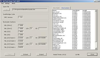

    Aprendo il dump con 360 flash tool verifica se ti visualizza i file in file-system
    verifica se hai bad block e posta uno screen
    seleziona tools,edit config e posta una schermata

    Allora.. ho aperto il file con 360 flash tool e per me sembra OK .... voi che ne dite??

    guerrierodipace
    vai procedi
