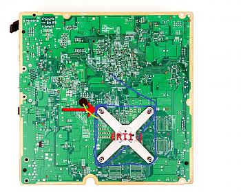

    Raga allora sara un caso ma da qnd ho cambiato la posizione del filo piu lungo non ricordo cm si chiama la slim quasi na ventina ne ho fatte il glitch avviene sempre al di sotto di 8 sec poi ripeto non voglio fare l esperto o altro sara un caso ciaooo

    Citazione Originariamente Scritto da ert1 Visualizza Messaggio
    Inviato dal mio GT-N7000 usando Tapatalk
    Aiuta gli altri allora con una bella foto del cavo e un video con 10 boot di fila entro 8 sec

    99
    Okkk allo oggi le faccio e le posto ok
    99
    raga allora visto ke non ho tempo per smontarla ho creato con paint la posizione del filo poi con calma stasera posto il video ok

    Aspettiamo grazie,la foto magari alla prox che fai
