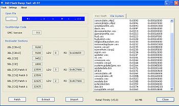

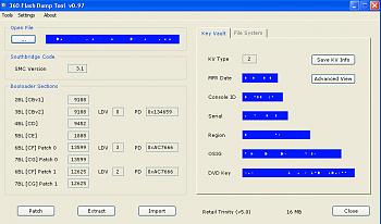

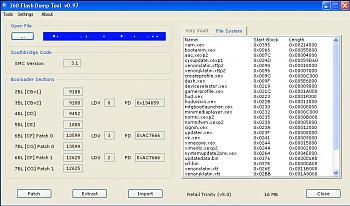

    ho una consolle trinity , un po di tempo fa ho effettuato il recupero cpu key e dvd key tramite RGH, poi ho
    rimosso il chip riscritto la nand originale. la console ha funzionato bene fino all'aggiornamento seguente.
    mi è stata riportata qualche giorno fa e ha l'aggiornamento bloccato codice di stato
    " 3151 - 351F - B780 - 0601 - C000 - 001E "
    vi allego qualche immagine di 360 flash tool dell'attuale nand non funzionante (con aggiornamento bloccato)
    decryptata con cpu key valida usata in precedenza per il recupero dvd key.
    P. S. premetto che la vecchia nand funzionante non ce l'ho più.

    Non ti serve ripulire l'immagine nel tuo caso,fidati............
    Che lettore montava in origine l'xbox?
    Devi rimettere il lettore che montava in origine,scaricare l'update che stava facendo il tuo amico(penso la dash metro)su usb e avviare l'xbox
    L'xbox prosegue l'aggiornamento e il gioco e' fatto
    Se hai dubbi/domande chiedi pure..............
    Fammi sapere
