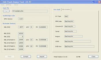

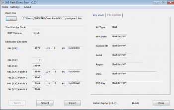

Ciao a tutti ho una zephir con CB 4577 vorrei sapere se è possibile eseguire RGH
So che non è compatibile dal fatto che quando creo il file ecc con jtag tool o con il programma del maialino mi restituisce un errore.
Cmq vorrei sapere se qualcuno è riuscito a glitcharla non so aggiornando la dash e facendo cambiare CB patchando il CB con una 4578
o riscrivendo l'mmagine con build.py.
Se sbaglio qualcosa correggetemi
