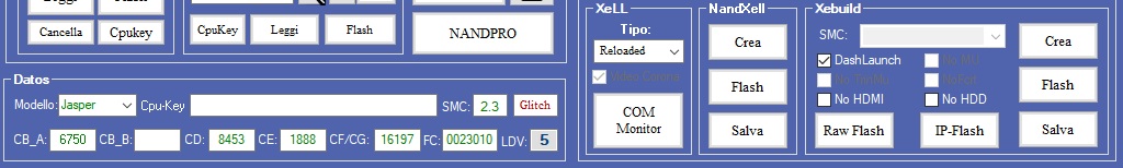

    Se si poteva fare l'avrei fatto ma l'opzione per una jasper non è selezionabile.
    I dati sono questi ovviamente ho tolto la cpukey.

    Piccolo aggiornamento in negativo, ho provato i medesimi giochi in formato folder e neanche funzionano credo che il mio sospetto sia fondato cioè che la dashboard di base sia troppo vecchia manca qualcosa che non si riesce a sopperire senza passare a una dasboard superiore.
    Se qualcuno ha una soluzione diversa o la dashboard necessaria per riportarla in retail mi faccia sapere.

    Ma il freeboot attuale che versione è?
    Mi rispondo da solo: 16197.. aggiorna a 17511 e vedi che fa.
