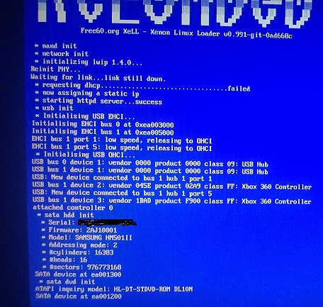

    giorno a tutti,ho una xbox 360 slim,dalle immagini e una trinity con rgh si avvia e va benissimo solo che vorrei capire perche non riesco a vedere,cpukey-dvdkey-indirizzo ip, proprio tutta quella parte non si vede, ho provato dalla xbox stessa con NAND Flasher 360 for XBOX 360 v1.2.0 e con Simple 360 fa il dump ma cpukey non ce, dashboard originale e 16537.0 vorrei aggiornare un po tutto premetto che comprata che si accendeva solo led centrale non faceva altro quando lo smontata era un cavetto della mod staccato installato aurora dash caricato giochi gira tutto bene poi ho un lettore hitachi dl10n vorrei sostituirlo ma unico modo per prendere dvdkey e xellreload come posso fare per vedere quello che mi serve e posso aggiornare freebot xell senza cpukey

    forse avete letto altro,io dicevo che avviando xell arriva fino al punto che parla del sata,poi dovrebbe caricare la parte dove ce dvdkey e cpukey e queste sono le cose che non vedo,ma nn perche sono cieco ma quella parte non la carica si ferma prima conclusione nn riesco a vederle ok comunque risolto le ho prese da dashlaunch che poi carne macello ecc lo dici ad altri ok ciao risolto comunque

    Stacca il lettore e rilancia Xell.
