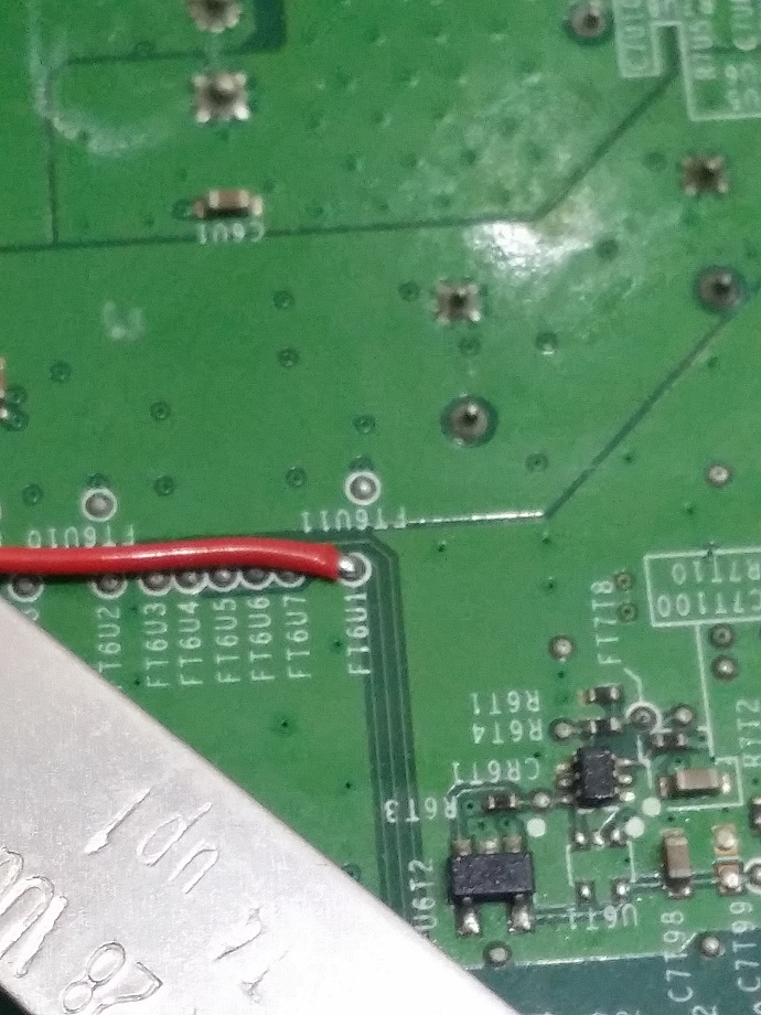

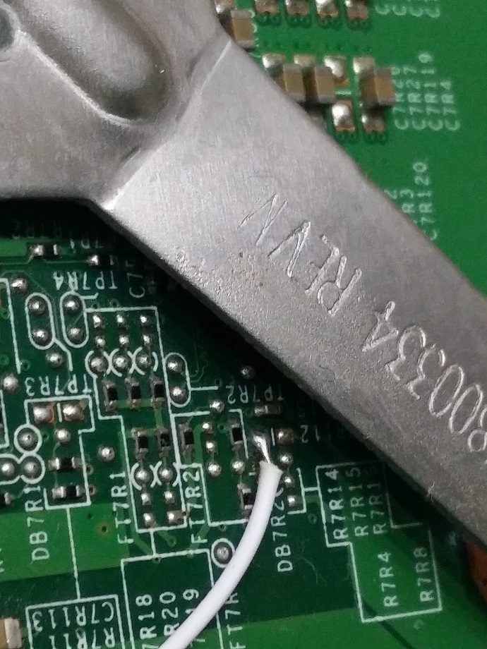

    Ciao a tutti, come da titolo ho effettuato l'rgh 1.2 su una jasper da 512, ho usato un matrix, programmato con i timing per rgh 1.2, ho provato con quelli consigliati 21, 24 e altri ma niente, non glitch. poi ho provato con il timing 12 e la console ha glitchato subito, parte sempre ad ogni avvio, ma appena avvio un gioco si blocca. (ho provato i timing 15, 17..parte sempre ma si blocca) mentre se resto nella dash non si blocca mai anche dopo 12 ore. ho provato a rifare le saldature, spostare i fili, ecc ma il risultato non cambia. sapete dirmi se il problema può derivare dall'installazione o dal timing del chip?
    il clk uso quello del chip, l'rst sto usando quello sotto la x-clamps, con l'altro non glitcha.

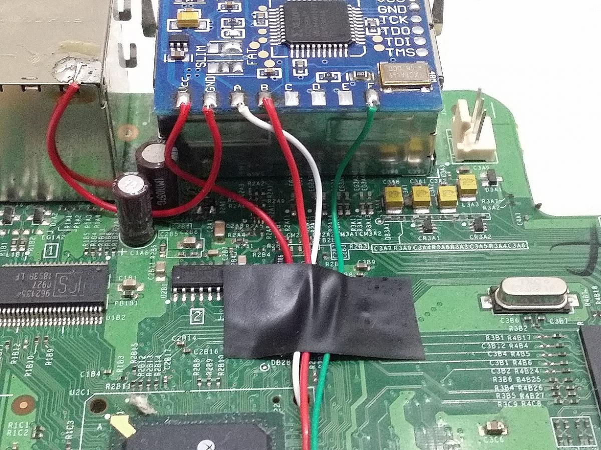

    foto dell'installazione?

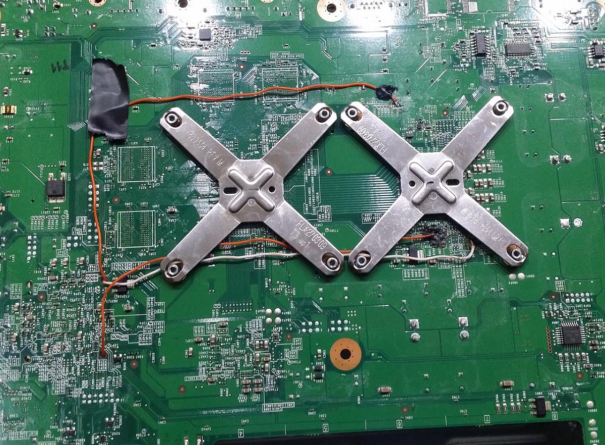

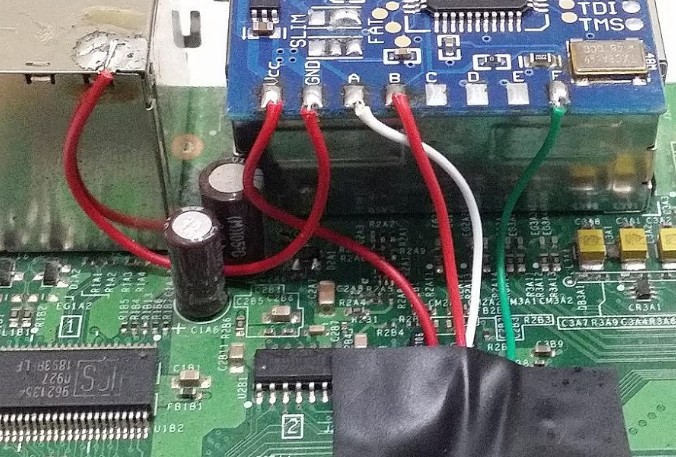

    Nessun bad block, ho letto da qualche parte che la Nand da 512 crea dei problemi, può essere? Comunque ora faccio le foto..

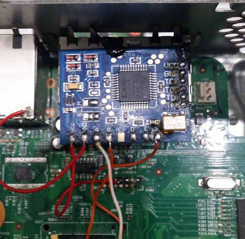

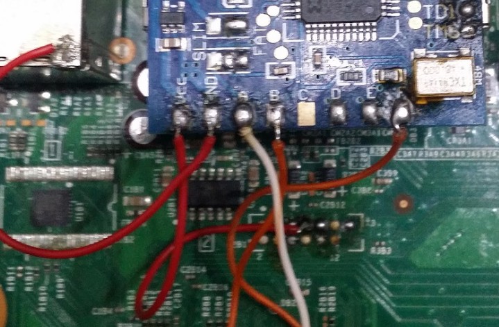

    Questa è come sta adesso, ho cambiato mille volte la disposizione dei fili, rifatto saldature, ecc..queste saldature non sono perfette, era uno dei tanti tentavi che ho fatto..
    il risultato è sempre lo stesso, boot immediato e poi freeza in game

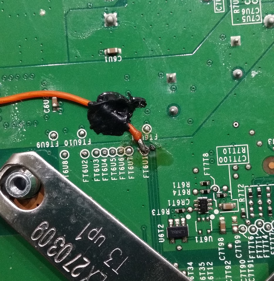

    DL 3.18 puoi tranquillamente metterlo anche su minor kernel, ma in tutta onestà quella installazione ...beh...non trovo le parole adatte, probabilmente, senza offesa, il bitume sarebbe meglio lasciarlo sulla strada.

    e io ho detto su che questa non è l'installazione definitiva. la console fa boot instantaneo 9 su 10, e il freeze non è dato dall'installazione come hai detto tu sopra..
    lo sporco che vedi è il flussante, e le saldature sono state fatte 'in fretta' per cercare di risolvere il problema.

    Oh, sarà anche non definitiva ma: il post out sta gridando pietà, non so che cavi utilizzi ma tutta quella porzione di wiring scoperto non fa assolutamente bene. Gli altri punti non riesco a vederli ma per osmosi posso immaginare che non siano da meno. L'utilizzo di quel bitume è poi totalmente non sense, probabilmente lo hai messo perché stai utilizzando cavi rigidi? Ecco, io onestamente ripartirei da zero facendo una installazione con del normale awg, evitando di tenere cavi eccessivamente spellati specialmente nei punti critici come post e reset. Ciò indipendentemente dal fatto che tu ora abbia freeze. Abituati fin da subito a lavorare decentemente perché in tutta onesta hai realizzato un troiaio bello e buono...

    va bene, ti sto dando ragione su questa installazione..
    ti posso assicurare che le mie installazioni sono pulite e ordinate, su questa xbox sto perdendo la testa da 4 giorni e dopo mille volte a provare e riprovare, le ho fatte così..
    Comunque grazie per le dritte farò più attenzione..su questa rimetto la retail e mi fermo, tanto con tutte le configurazioni e i timing che ho provato, non funziona mai..

    curioso il cambio dell'ic non trovate?

    Perché quella è un'altra console, la prima ormai era già rimontata. Nel frattempo ne ho fatta un'altra, con lo stesso chip, una jasper 16mb, niente freeze.
