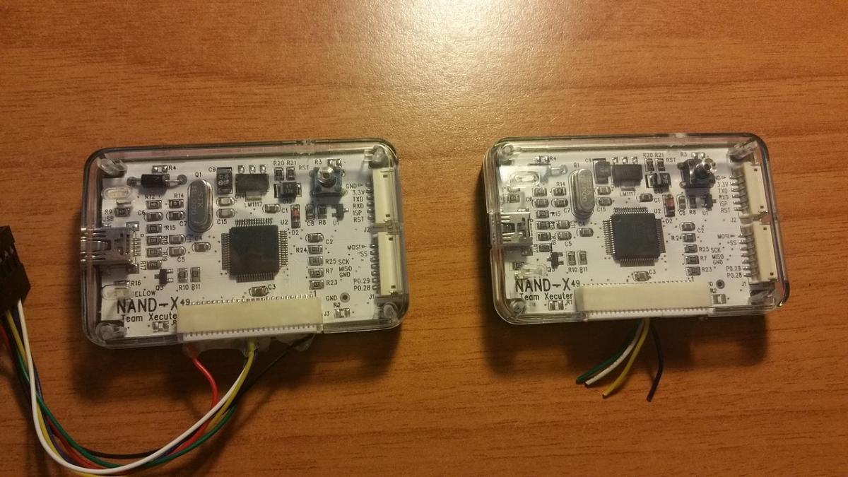

    Salve ragazzi non so se qualcuno può aiutarmi o consigliarmi.
    Ho due nand x usati da me in tempi diversi ma che presentano lo stesso problema.
    Praticamente si accendono e vengono riconosciuti entrambi dal pc ma non riesco a leggere la nand con nessuno dei 2, mentre se gli attacco un j-r programmer funziona tutto bene.
    L'ultimo nand x ha funzionato tranquillamente fino a qualche giorno fa poi niente, stessa fine con l'altro.
    Ora mi chiedo se è possibile che presentino lo stesso problema o c'è qualche condensatore andato?
    Se c'è un modo per ripararli o cestinarli direttamente? Grazie.

    Proverei a controlllare attentamente che i collegamenti/fili dal pcb nandx a console ci siano tutti e al posto giusto, non vorrei che qualche filo/connettore sia (non visibilmente) saltato.
    Quei connettori sono fatti per rompersi cioè meccanicamente non sono proprio adatti...
    Anche io quoto ginocorvus, l'unica cosa che puoi fare è quella di accertare la continuità del circuito controllando i collegamenti uno per uno.
    (consiglio logicamente di misurare in partenza con un puntale direttamente sui pin dell'IC a bordo del nand-x facenti capo alle connessioni spi)

    Non credo siano i cavi o i collegamenti il problema. Infatti staccando i cavi dal nand x e collegandoli al JR programmer funziona tutto alla perfezione.
    464
    Citazione Originariamente Scritto da emaxdl73 Visualizza Messaggio
    Per collegamenti non intendiamo solo i fili, ma anche i connettori stessi saldati sulla pcb del nandx. Anche se i fili sono funzionanti e senza problemi, potrebbe anche non esserci un "vero" contatto quando li inserisci nel connettore sulla pcb del nandx. quindi andrebbe aperto e misurata la continuità su ogni pin saldato sulla pcb, con l'opposto connettore lato console.
