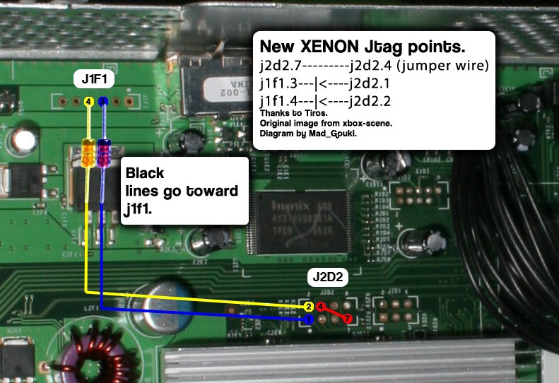

    salve ragazzi
    ho avuto in mano una xenon perfettamente funzionante compatibile a pieno con jtag.
    mi sono messo al lavoro ed ho installato il mio jrunner programmer 2 letto la nand 4 volte , comparata e creato xell.
    installato jtag classico con diodi per xenon.
    provo ad avviare la console e79 sempre.
    premetto che è il primo jtag che faccio , sempre fatto solo rgh.
    e possibile risolvere?
    scritto nand originale , tutto funziona alla perfezione
    grazie a chi mi darà consiglio
    questo e lo schema che ho usato

    107
    dalla foto sembra che hai messo un diodo al contrario....
    Proverei a fare Aud_Clamp a sto punto. In teoria sulle Xenon il JTAG classico dovrebbe andare più che bene, ma se hai E79 in continuazione tenterei strade alternative. Intanto prova Aud_Clamp semplice, poi vediamo (ricordati anche di riflashare Xell con la spunta Aud_Clamp).

    Citazione Originariamente Scritto da sicson73 Visualizza Messaggio
    A me sembrano entrambi corretti, coi catodi rivolti verso la porta J1F1. Quale ti sembra sbagliato?

    Ho detto una cavolata io, non esiste Aud_Clamp per Xenon. Bisogna ricontrollare meglio cosa sta succedendo. Che tool usi per creare Xell? Ne hai provato un altro, per scrupolo? Che diodi hai usato? 1N4148?
    107
    il numero 3 perchè non vedo bene la striscia nera
    Regular Member L'avatar di terremoto76
    261
    Risolto ragazzi , diodo fallato, ho sostituito un diodo , tutto perfetto , grazie tante del supporto.
    Per zeruel ho usato jrunner
