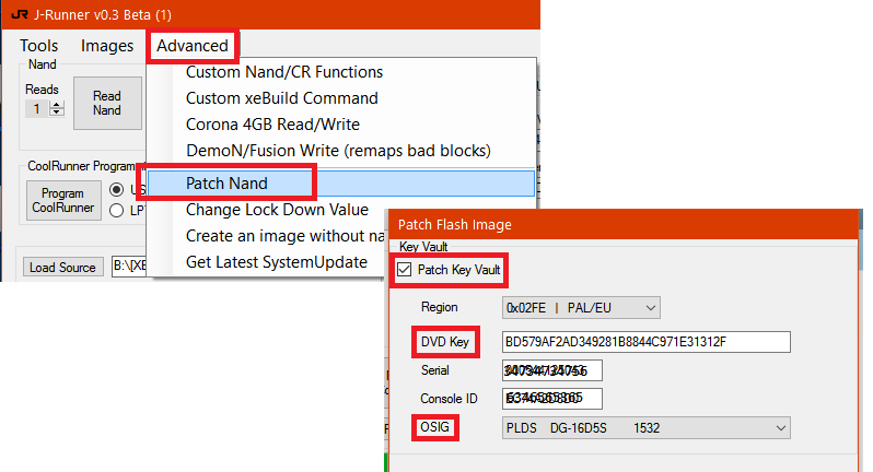

    Ciao a tutti...ho una trinity rgh2 che monta un lettore danneggiato mentre ho un lettore proveniente da un'altra rgh perfettamente funzionante...posseggo per entrambi i lettori i dati: cpukey,dvdkey,seriale,osig.
    I lettori sono entrambi originali non modificati e non li voglio modificare...vorrei solamente sapere se con autogg posso portare il lettore funzionante philips/liteone dg-16d5s 1532 sulla trinity funzionante eliminando il lettore non funzionante...qualcuno PER FAVORE mi guiderebbe su come fare?...io ci ho provato....se metto un dvd originale esce la scritta "gioca" fa per partire poi schermo nero per alcuni secondi e ritorna alla dashboard originale...aiuto...
    Ciao allora puoi provare a creare una immagine Xebuild usando la funzione "Patch Nand" carichi l'immagine e modificando i valori inserendo i dati del lettore "nuovo" poi fai ok e generi l'immagine, controlli alla fine nella schermata del log i dati se li ha inseriti e riflashi nella console i dati patchati.
    Prova e facci sapere, io non l'ho mai usata quella roba.

    allora ho provato...se metto un gioco orignale mi esce la scritta "gioca"...fa per partire...ma ahimè schermo nero e ritorna alla dashboard...eppure mannaggia ci deve essere un modo...
