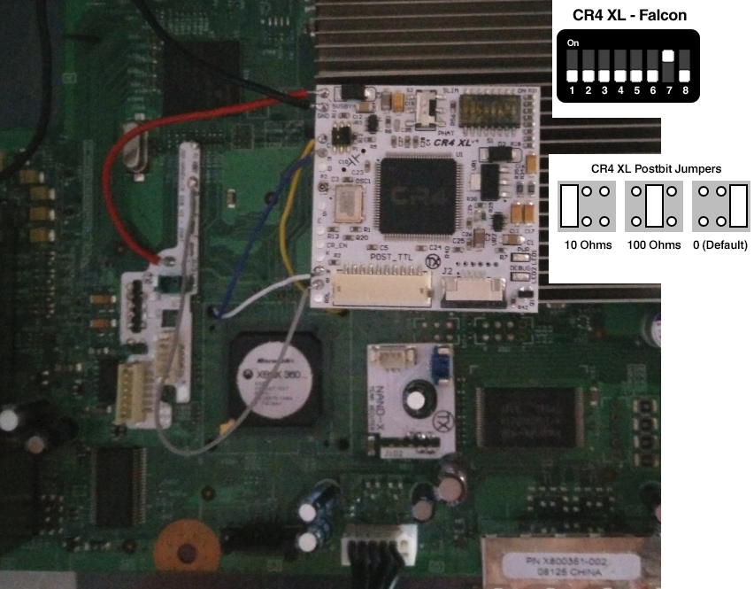

    Salve ragazzi, spero di non andare OT e di rispettare il regolamento...allora
    1 - Lettura Nand con J-Runner - Create Xell (JTag/Aud_Clamp/R-Jtag) - Write Xell
    2 - Installazione Chip e QSB
    3 - Settaggio Chip (PHAT - Dip 7 -Jumper 0 - No Cap)
    4 - Settaggio Jtag Alt V2 (Aud Clamp QSB) impostato: switch sx ON, switch dx middle, jumper 470 ohm
    5- Avvio Xell da tasto eject non riuscito! Nessuna luce nel frontalino, lampeggio Led 2 CR4 XL (connessione hdmi e alimentazione lettore)
    Consigli? grazie.
    Se posti delle foto magari ti si aiuta. Senza, la vedo dura.

    se mi dici in dettaglio che foto ti servono le posto, questa è generica dell CR4 XL:

    Io ci rinuncio in dettaglio? Dovresti fotografare tutte le zone dove hai saldato e le foto dovresti farle usando un appoggio fisso per non sfocare, quindi aiuta molto alla luce del giorno e non rinchiuso nello sgabuzzino, che si capisca i fili come sono messi, carica a piena risoluzione su [url=http://www.postimage.org]Postimage.org - free image hosting / image upload[/url] e linka l'anteprima. Ciao.

    ok allora posterò ogni saldatura/foto eseguita con relativa spiegazione/ingrandimento se servirà, nel mentre risolvo Xell.
