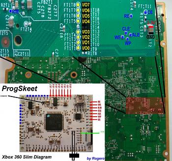

    ho trovato lo schema x la xbox slim se ti può servire:
    Progskeet per fare RGH-fd9e39c6b6c9290901488359b9aa911dba9eb9ca7eff3b0e318eb3518d80c56c6g.jpg

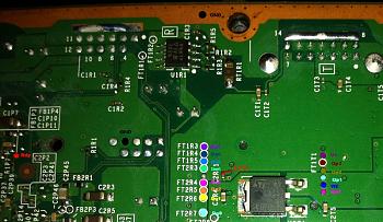

    Progskett montato su fat falcon con il seguente schema (valido per tutte le fat), postato non ricordo da chi su altro forum, ma non me ne voglia se lo posto qui, resta di utilità per tutti.

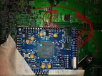

    Questa è la mia installazione
    Configurato progskeet con Ponte su R7 e R8 aperto (in pratica ho rimosso R8).
    Console alimentata da alimentatore con conseguente alimentazione del programmatore.
    Uso il programma vecchio del progrskeet (con l'ultima rev non viene vista la nand)
    http://www.progskeet.com/downloads/ProgSkeet_110819.rar
    Soliti settaggi:
    Sezione NAND
    NAND 1
    - RAW
    - Pages per block 32
    - Block Coun 1024
    Fatto 4 dump. Non vi preoccupate se si blocca, aspettate pazientemente ed avrete il vosto dump.
    Confontati non ho trovato nessuna differenza.
    A questo punto ho usato autoGG per creare lo Xell
    - Modello : Falcon
    - Carico la Nand ottenuta in precendenza
    - Creo lo xell
    Lo recupero e rinomino in .bin
    Torno sul menu del flasher, avvio il flash della memoria, si blocca anche qui, ma dopo un po restituisce il 100& completato.
    Poi il resto è uguale in tutti gli altri casi.

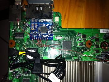

    ho usato Matrix glitcher, montato senza particolari accorgimenti, l'unico è stato quello di tenere lontano il filo A dalle induttanze.
    I risultati di boot a me sembrano più che rispettabili, allego video.
