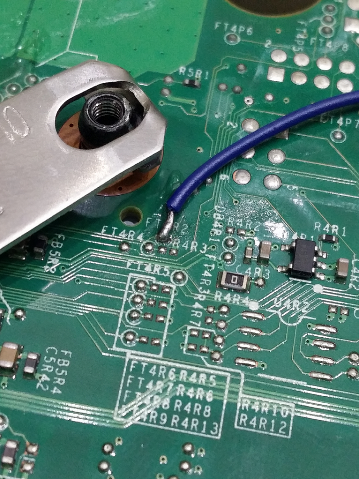

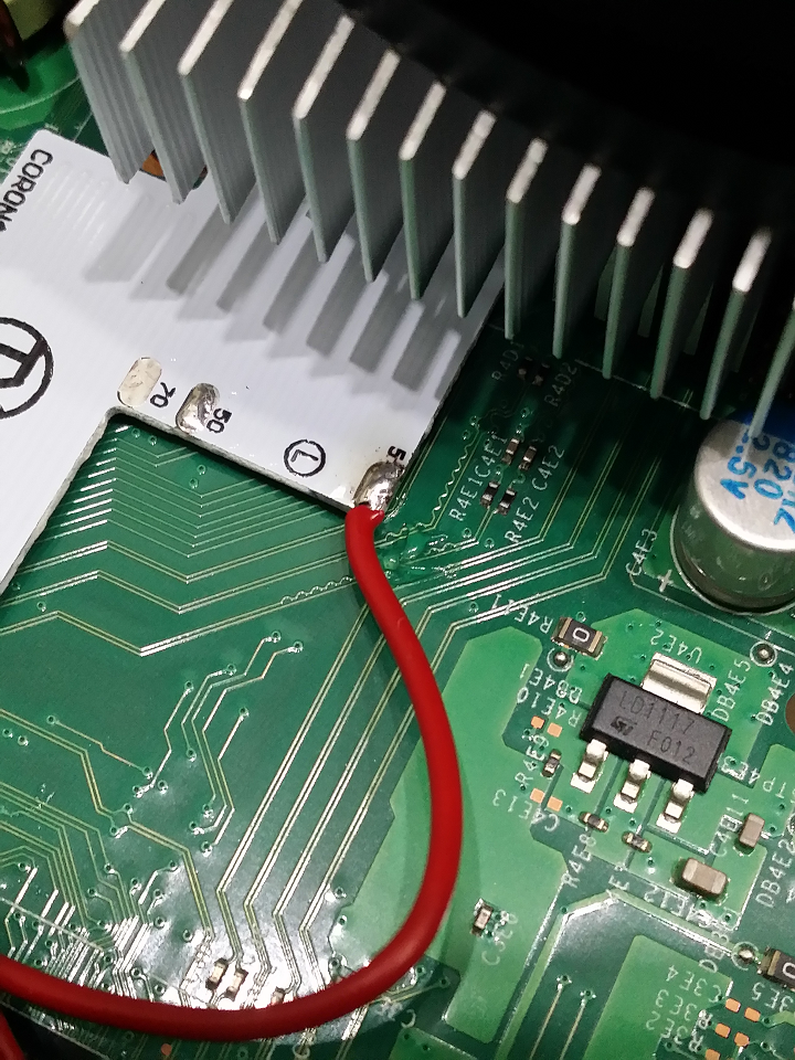

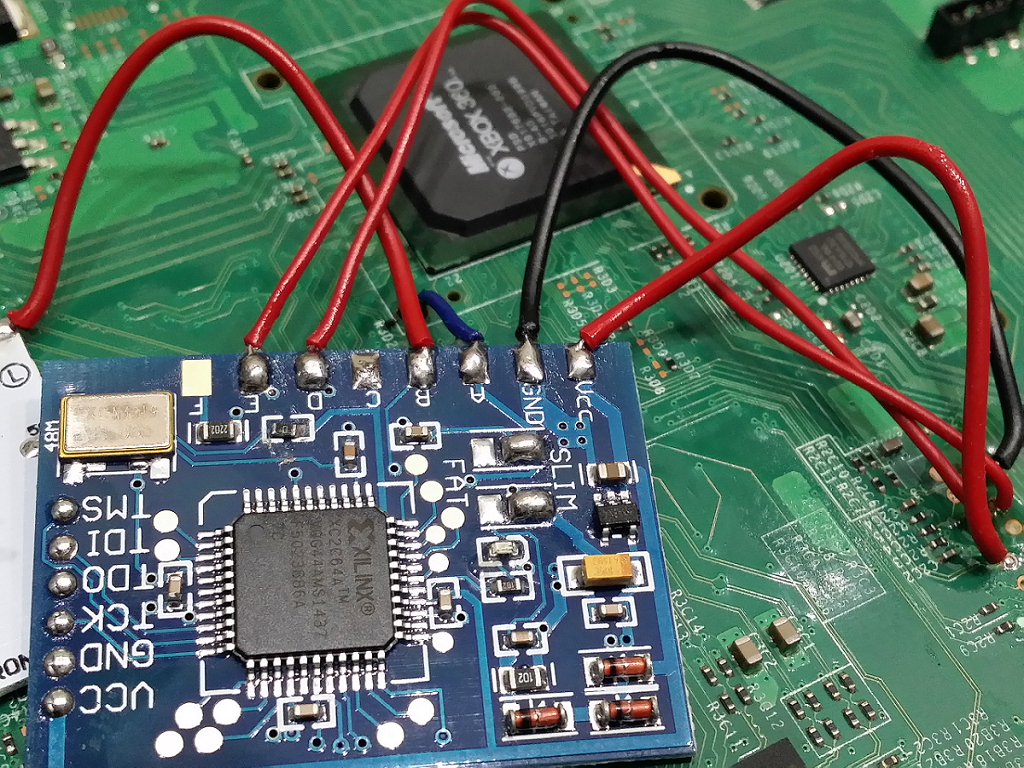

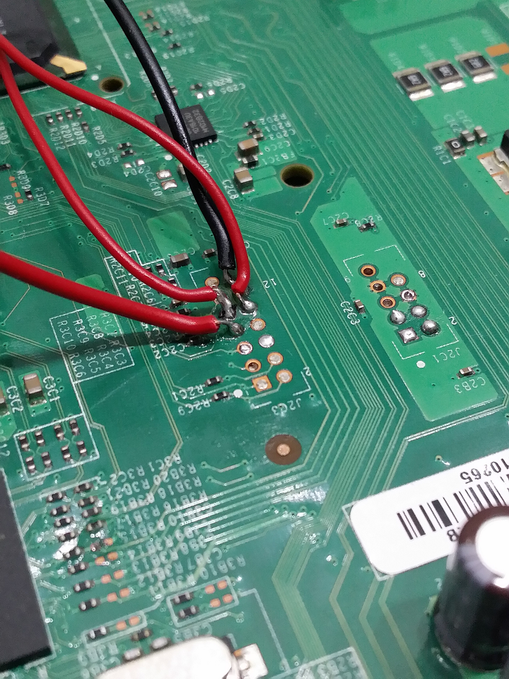

    ciao a tutti, ho un problema con una trinity, non riesco a far partire xell..misurando i valori, ho notato che il valore del post oscilla da 0 a 0,10 o 0,40(max), tutti gli altri valori sono ok.
    controllato e ricontrollato le saldature, sono ok..ho anche provato con il postfix ma nulla..
    ho misurato quindi il valore del post senza collegarlo al chip, e risulta 1,78 (quindi corretto), perchè collegato al chip diventa così basso?
    il chip è un matrix glitcher v3, ho provato sia con il clock della mobo sia con il quarzo, stesso risultato..il timing è corretto..non so cos'altro provare ((
    la dash è 17489, può essere un problema?

    Probabilmente il tuo tester non riesce a misuarare lo zero, hai provato a mette un condensatore esterno fra reset e massa?
    170
    Misura la tensione sul cavo del post prima di saldarlo sul matrix e vedi se hai un valore che oscilla tra 0 e 1,78v.
    Se la tensione è corretta salda il cavetto sulla piazzola del matrix e rifai le misurazioni della tensione. Se il valore oscill s tra 0,10 e 0,40 vuol dire che c'è qualcosa che non va nel matrix...

    L.ho scritto su, senza collegarlo al Matrix il valore del post è 1.78, una volta saldato da max 0.40..aggiungo che ho provato 3 chip quindi escludo che sia fallato il chip..il tester va più che bene e non è la prima volta che lo uso..non è la prima console che faccio, ne avrò fatte un centinaio, solo per dire che non sono alle prime armi ^^' e ho finito 2 corona stamattina..ho gli ace v2, come li programmo per la trinity?? Le foto le posto tra poco..

    i fili e il chip non sono sistemati e posizionati a dovere, anche le saldature non sono eccellenti(dopo 7 ore, ho iniziato a far tutto di fretta, ma il problema era lo stesso dall'inizio), perchè ho provato più chip (come ho scritto su), e quindi stavo cercando di far partire xell almeno una volta prima di sistemare tutto perfettamente..

    Gentilmente apri il ponticello piu' vicino alle piazzole dei fili e metti un condensatore da 220pF o 270pF fra reset e GND

    Incide con il timing, ma se il chip debugga me ne sbatterei abbastanza al momento del valore del post.

    Ho provato ma niente..ho misurato di nuovo i valori e il post oscilla da 0 a 0.20 mentre l.rst oscilla da 1.78 a 1.45 O.o
    Ma il chip debugga?

    Nel frattempo ho montato il dgx che avevo, e boot dopo 5 secondi!! Xell partito e key presa..scritto il freeboot, e riprovo con il Matrix. ..

    niente..non glitcha..stesso problema..
    UPDATE
    col matrix niente da fare..ho ritrovato un vecchio Armand Glitch v3, riprogrammato, montato..2 cicli e parte!!
    ho mandato a quel paese i matrix, che da oggi userò solo sulle FAT, ho chiuso tutto e buonanotte XD
