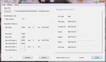

    360hackbox ha usato nandpro 2.0e. Appena finisce questi dump jrunner seguirò il tuo consiglio e vi faccio sapere
    Ecco il primo dump aperto da 360flashtool :
    Novara
    262
    Farò così grazie
    EDIT :mi da badblock nei blocchi iniziali,come procedo ?
    EDIT 2 :

    usa l'ultima versione di autogg rimappa in automatico
    I badblocks sono spariti nei dump di jrunner,era il tool...ormai ho capito che nessun tool è affidabile al 100 %
    Mi pare tutto ok Razor.
    Razorbacktrack likes this.
    Sto proseguendo con il rgh,vi faccio sapere
    zeruel85 likes this.
    Consiglio: se dumpate i 64MB dalle nand big block delle Jasper, lasciate andare avanti NandPro e non preoccupatevi troppo degli output che riporta. Ovviamente comparate sempre le letture e verificate che coincidano (Se NandPro dice che non sono identiche, controllate se J-Runner dice che lo sono). Poi gli eventuali bad block li controllate con 360 Flash Tool 0.97 per avere la prova del nove; se sono rimappati correttamente, proseguite alla creazion e al flash del ECC.
