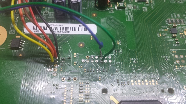

    Salve, volevo porre questo problema che ormai mi affligge da piu di un mese. Collegando la mia corona v3 al jr mi restituiste sempre Version: 10 Flash Config: 0x00000000 Can not Continue. Provato a risaldare piu volte i fili di collegamento, riprogrammare il fw del jr, provato su 3 desktop e 2 portatili, acquistato anche altro jr ma niente da fare.
    Ho quindi chiesto al rivenditore di testarmi la mainboard e lui è riuscito a leggere la nand. Cosa potrebbe essere? Ringrazio in anticipo tutti quelli che mi risponderanno

    Foto delle saldature?

    Di seguito la[Risolto] Problema SPI con jr programmer V2 (clone) flashconfig 0x00000000-20150908_161539.jpg foto delle saldature.

    Hai un problrma di connessione, non puoi leggere nulla se non ottieni il corretto flash config. Prendi un tester su scala ohm e misura tutti i punti di colleganento, senza alimentatore collegato ovviamente, un puntale sul piedino del connettore dove partono i fili dal jrp, e un puntale sulla relativa piazzola sulla scheda madre, ma non sul top dove hai saldato, bensì il puntale devi tenerlo sul bottom e devi avere letture pari a zero ohm su tutti i collegamenti.
    E già che ci sei verifica di non avere cortocircuiti, (zero ohm) fra gli stessi pad adiacenti.

    Le stagnature cmq rimangono ugualmente indecenti...hai poi intenzione di fare rgh?...occhio..

    Verifica la continuità posizionando il puntale verso il jrp sulla resistenza dopo il connettore esempre mantenendo i punti sul bottom della scheda madre, e riporta qui le letture che ottieni.
    rn7 rn6 rn5 ecc..
