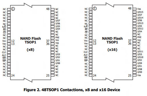

    Caro amico, mettiti l'animo in pace, devi aver combinato qualcosa su quella piastra , senza nemmeno accorgertene se ora ti da il flashconfig con quel valore, basta una scoreggia elettrostatica per chiudere la [URL="https://it.wikipedia.org/wiki/Serial_Peripheral_Interface"]SPI...[/URL]leggi a riguardo e impara dai tuoi errori... siccome l'interfaccia fra programmatore e nand risiede nel southbridge non hai possibilità di sistemare quel danno, ammeno che non programmi la nand direttamente tramite programmatori tipo professionale o demon (dualnand) o cambi il bga del south.
    Se vuoi insistere, però esistono datasheet che possono schiarirti le idee, per capire se la nand riceve i giusti segnali dall'interfaccia SPI puoi fare un paio di misure con il tester su dei pin "chiave" tipo :
    CE# CHIP ENABLE
    This input controls the selection of the device. When the device is busy CE# low does not deselect
    the memory.
    RE# READ ENABLE
    The RE# input is the serial data-out control, and when active drives the data onto the I/O bus. Data is valid tREA after the falling edge of RE# which also increments the internal column address counter by one.
    RB# READY BUSY
    The Ready/Busy output is an Open Drain pin that signals the state of the memory
    PRE Power-On Read Enable, Lock Unlock To Enable and disable the Lock mechanism and Power On Auto Read. When PRE is a logic high, Block Lock mode and Power-On Auto-Read mode are enabled, and when PRE is a logic low, Block Lock mode and Power-On Auto-Read mode are disabled. Power-On Auto-Read mode is available only on 3.3V device. Not using LOCK MECHANISM & POWER-ON AUTO-READ, connect it Vss or leave it N.C.
    Si narra anche di un metodo per "sbloccare la nand" mettendo in corto i pin IO7 - IO0 Data Input / Outputs ma te lo sconsiglio , di solito quando si arriva a questo nel 95% dei casi si da il colpo di grazia alla nand
    Eccoti il link di un datasheet dove potrai approfondire la tua cultura a riguardo , all'interno sono descritti i concetti di base del funzionamento di una nand. [url]http://catalog.gaw.ru/project/download.php?id=11301[/url]
