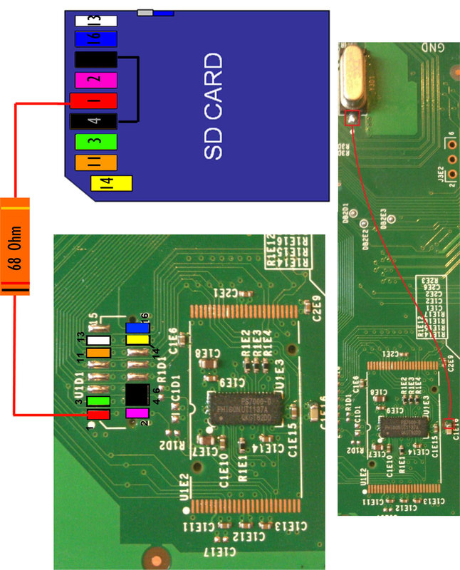

    io ho sempre usato questo schema per la sd fake..
    vedo molti meno fili collegati nella tua installazione.
    pero' alzo le mani, ho sempre seguito le guide per iscritto.

    Si si alla fine tutti quei fili non sono necessari....servono giusto per leggere/scrivere la nand un paio di secondi più velocemente. L'importante è che siano collegati quei 5 che vedi
