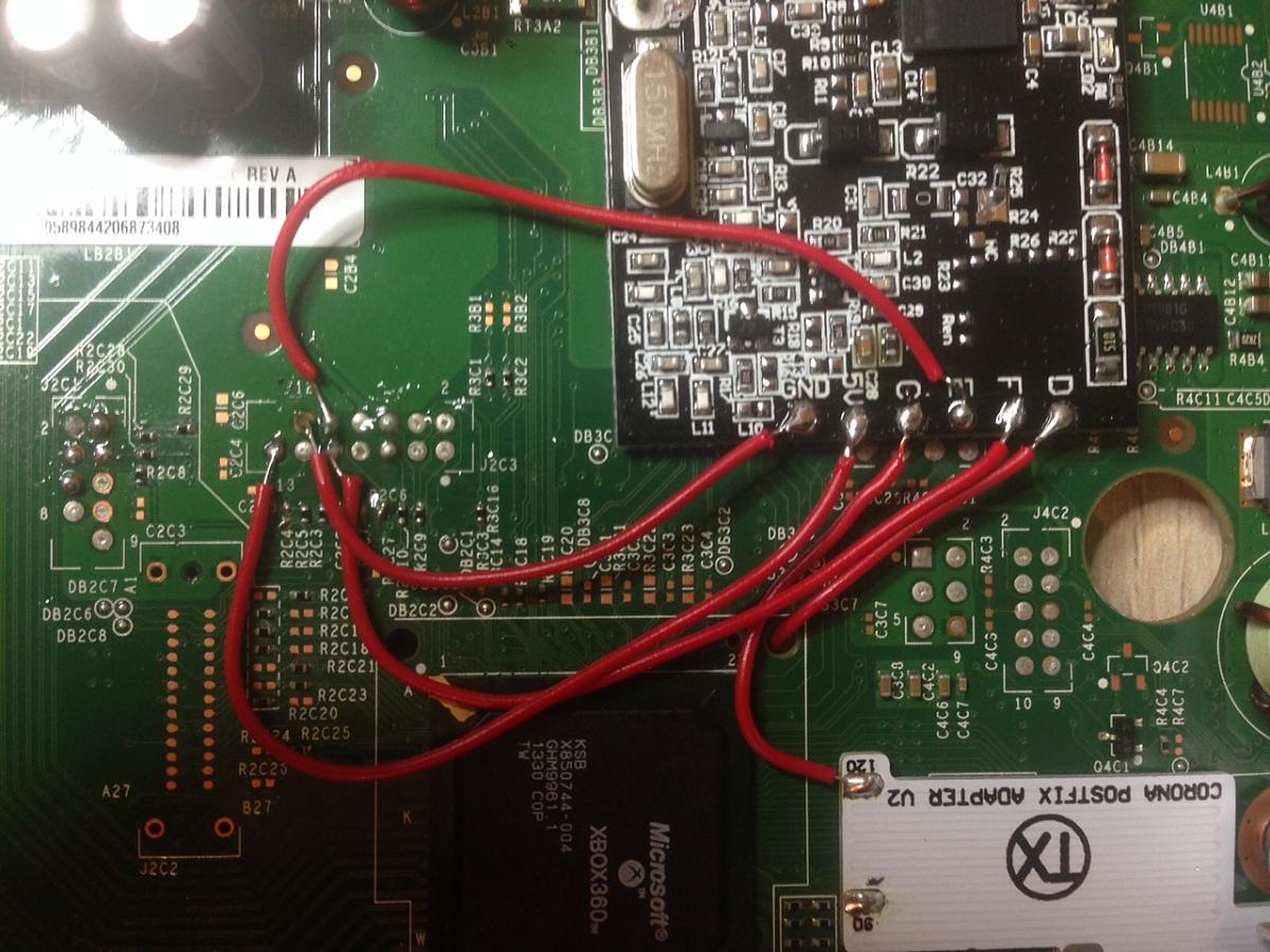

    ti allego foto collegamenti

    Con queste saldature non vedo perché mai non debba partire...

    lato chip non è neanche male, ma tutte le saldature sulla mainboard fanno un po' cacare, super spellate, il gnd e r4p4 i peggiori
    tester e misurare tensioni, cose mai dette (sul postfix 120 non lo usi praticamente mai, di solito 5 o vicino all'ago, cioè 0)

    Mi siete molto di aiuto con queste battute, ho ancora modificato solo 3 consolle, altrimenti non sarei qui a chiedere aiuto a voi luminari, per favore potreste darmi qualche indicazione?
    Cioè dovrei accorciare il post out il filo quello sul postfix?

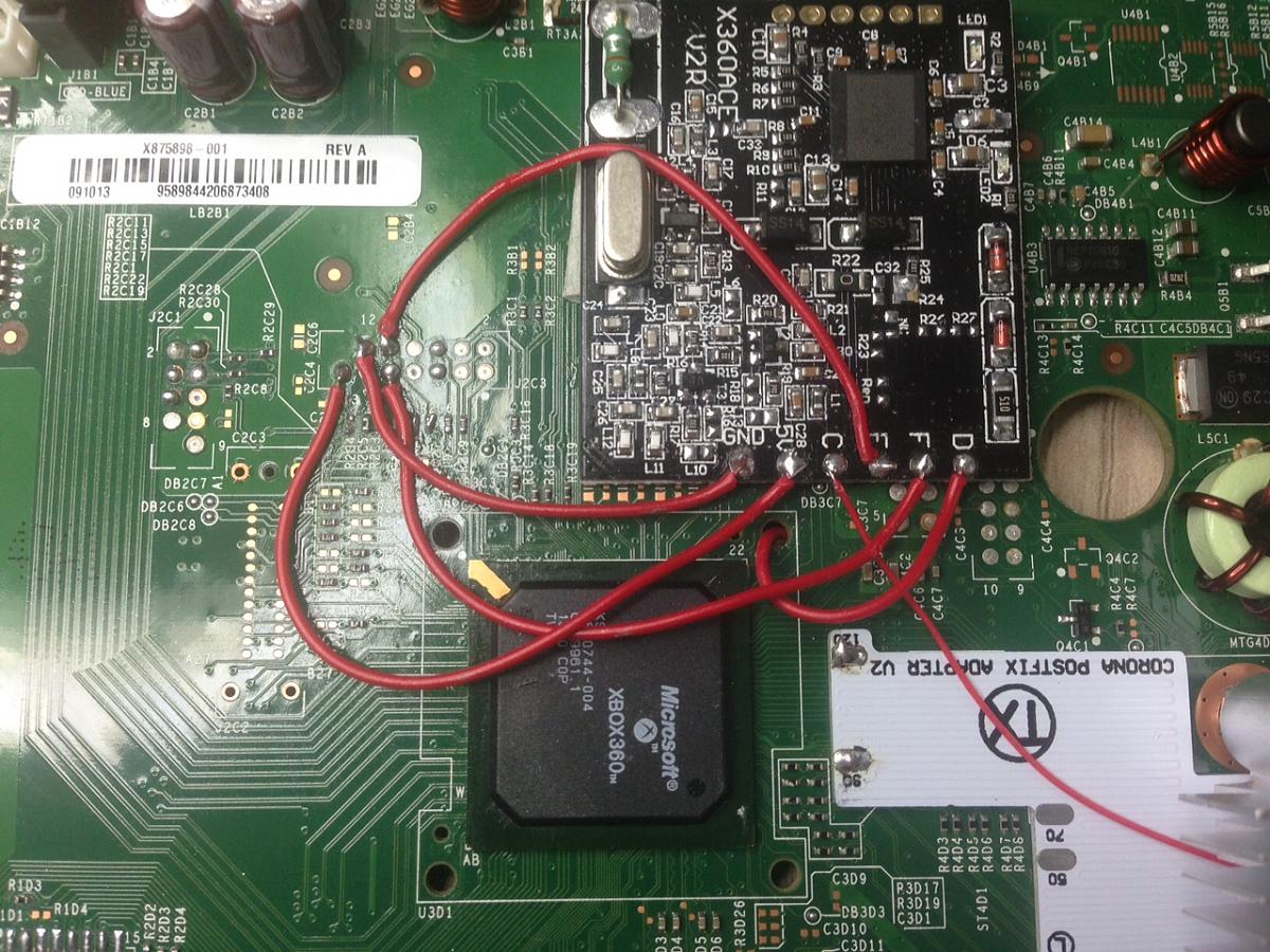

    ho migliorato le saldature ho spostato il post out proprio vicino al processore praticamente il contatto del post fix sotto al dissipatore
    non riesce ancora ad avviarsi, sempre led verde lampeggiante...., che altro potrei fare?

    collega il postout alla lunghezza minima
    il cpu_rst fallo di 55cm e saldalo sotto la xclamp, poi fagli fare un giro intorno alla ventola
    praticamente sto rst lo fai uscire dal buco grande e inizi ad attorcigliarlo nella plastica della ventola, poi lo risaldi nel chip

    misura le tensioni! r4p4 l'hai migliorato? (io uso c5r11)
    Mar 2015
    19
    si r4p4 migliorato. tensione r4p4 1,84
    si adesso ho messo il rst su c5r11 ed ho aggiunto 55cm di filo, potreste indicarmi quali tensioni misurare?
