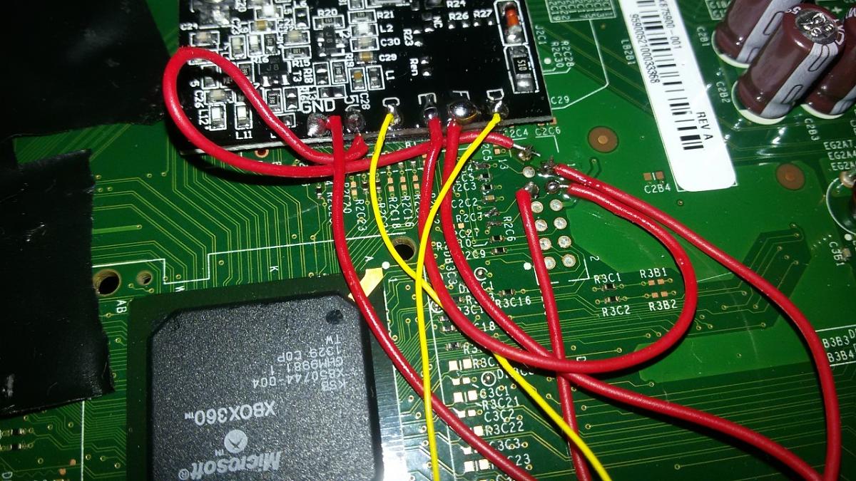

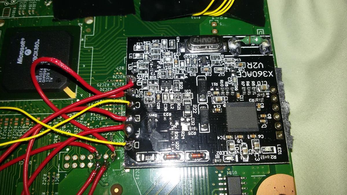

    Salve ho una xbox360 E da 4gb .Comprata nuova ed non lo acceso direttamente ho passato alla modifica x360ACEv2 + postifix2 + maximus sdtool .

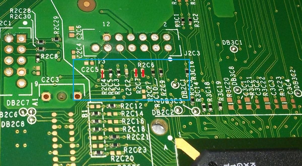

    ho fatto il ponticello dove non ci stavano le tre resistenze 3 R2C4 R2C7 R2C6 spero che e giusto

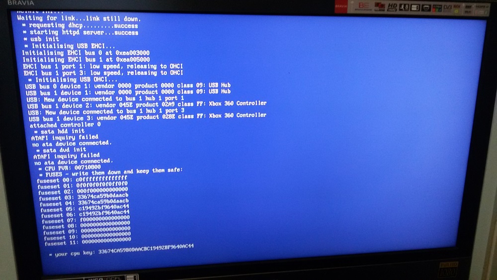

    poi saldato maximus sdtool e subito dopo con j-runner ho fatto la solita procedura creare le 2 nand dal test risultando identiche ho continuato creando ECC e poi scriver scollego il jump1e e e l'adattatore al primo avvio parte xelloader e si ferma a meta e mi da la chiave della solo cpu ,praticamente le scritte si sono fermate nella chiave della CPU senza darmi l'indirizzo ip
    Poi ho continato con j-runner inserisco la cpukey manuale e scarico l'ultima dash con xebuild e scrivo ma la console non parte led verde lampeggiante
    del cip ogni 2 secondi rimane schermo nero poi ho provato a metterci la nand originale ed non parte neanche led verde che lampeggia nel cip ma non nessun segnale video
    PROBLEMA RISOLTO :

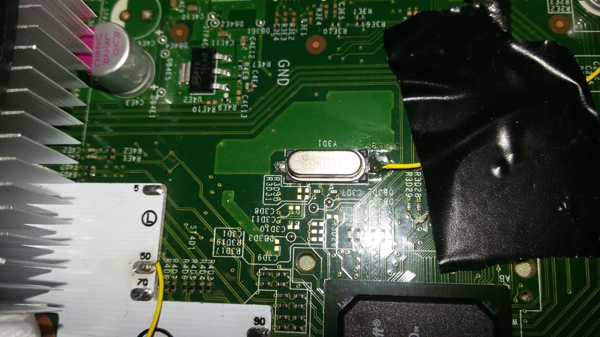

    Ho rifatto le saldature ed ho istallato Xbox 360 e 4gb cerco aiuto-cxnlv.jpg e la nad jrunner lo legge a primo colpo senza più errori di disconnessione device.

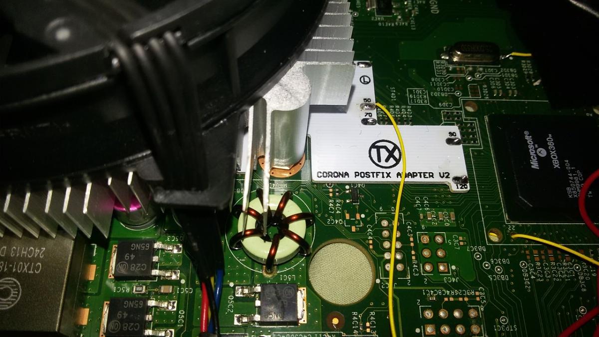

    Poi il post fix ho accorciato il filo e l'ò saldato nel post di 5 cm Xbox 360 e 4gb cerco aiuto-postfix.jpg aggiornato avatar e parte al secondo glitch
    Spero che questo tread sia utile per tutti

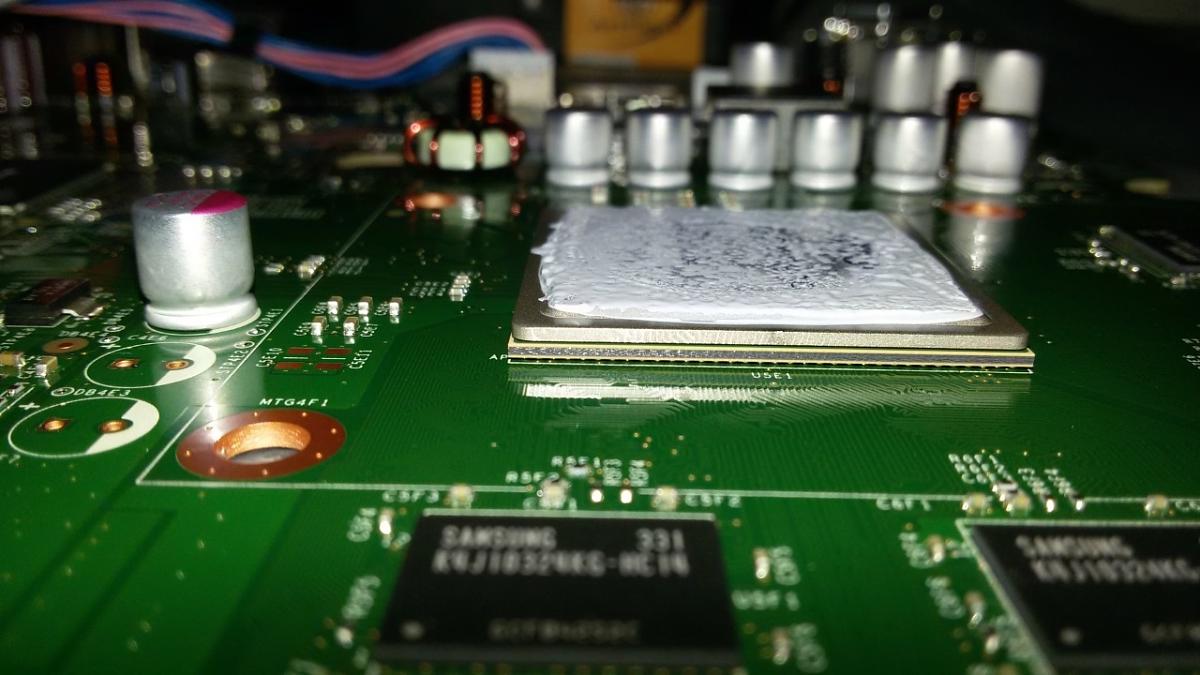

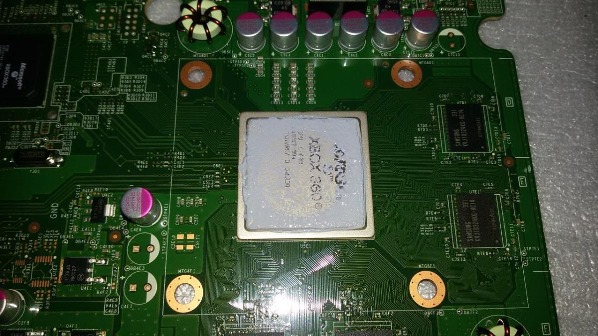

    OK... domanda... sai che versione di Scheda MAdre hai?
    Se si... ce la dici? Che ram monta?
    Se xell è partito di sicuro nn hai winchester ma identificando la rev della Mobo dovresti aver capito che ti manca un tassello importante... anche più di uno direi...
    Punto secondo foto del montaggio
    Punto terzo... le console si provano sempre prima...
    Ultima modifica di Pa0l0ne; 01-04-15 alle 19: 37
    46
    XBOX 360E 4GB CORONA V6Xbox 360 e 4gb cerco aiuto-20150401_010113.jpgXbox 360 e 4gb cerco aiuto-20150401_010238.jpg
    RAM SAMSUNGClicca l'immagine per ingrandirla.

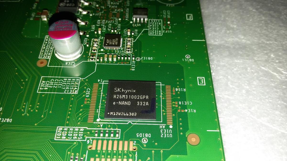

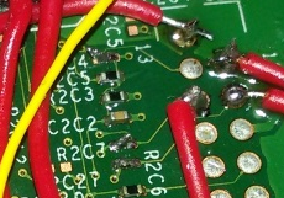

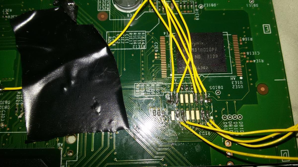

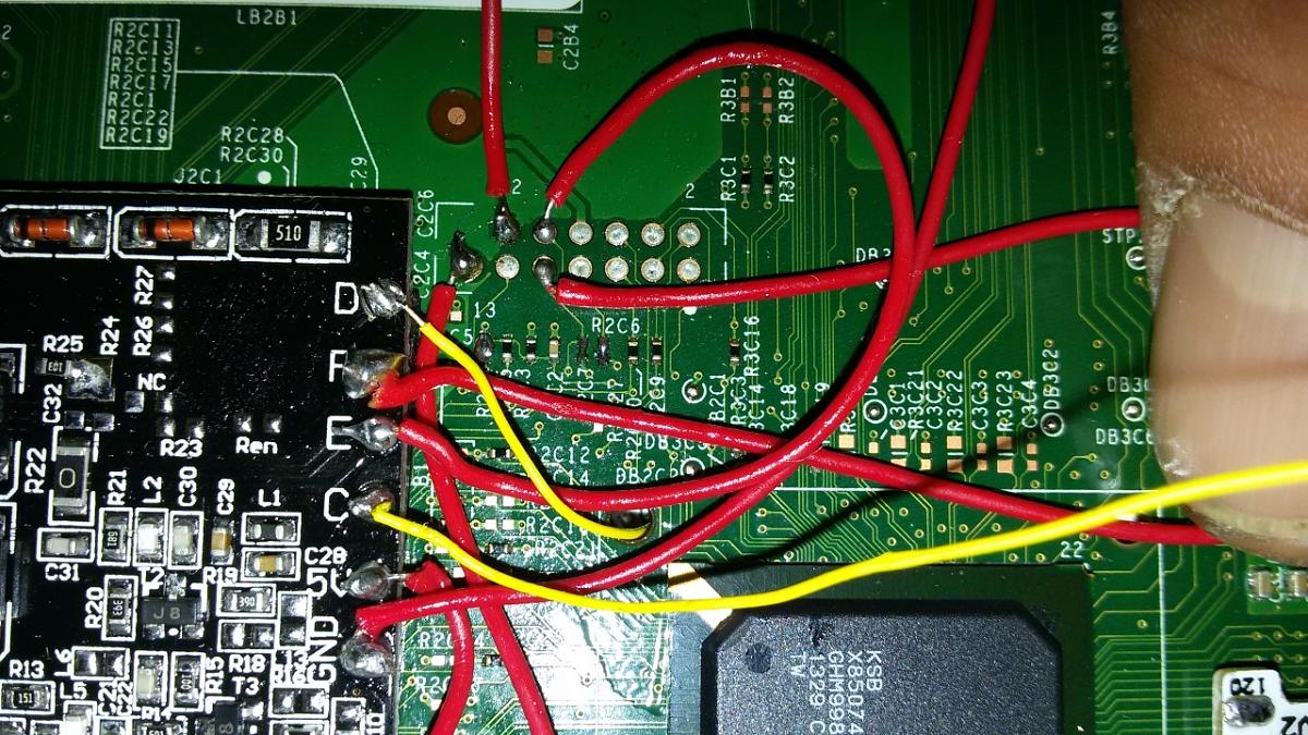

    PUNTI SALDATURE Xbox 360 e 4gb cerco aiuto-20150401_210259.jpgXbox 360 e 4gb cerco aiuto-20150401_210353.jpgXbox 360 e 4gb cerco aiuto-20150401_210409.jpgXbox 360 e 4gb cerco aiuto-20150401_210457.jpg

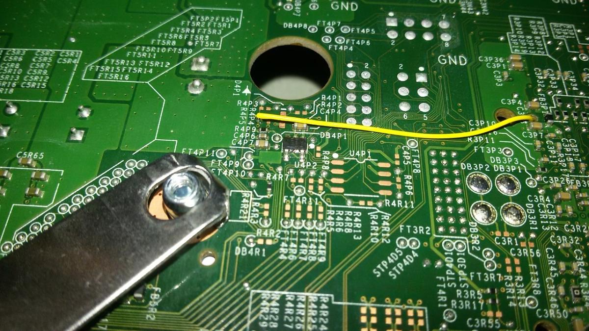

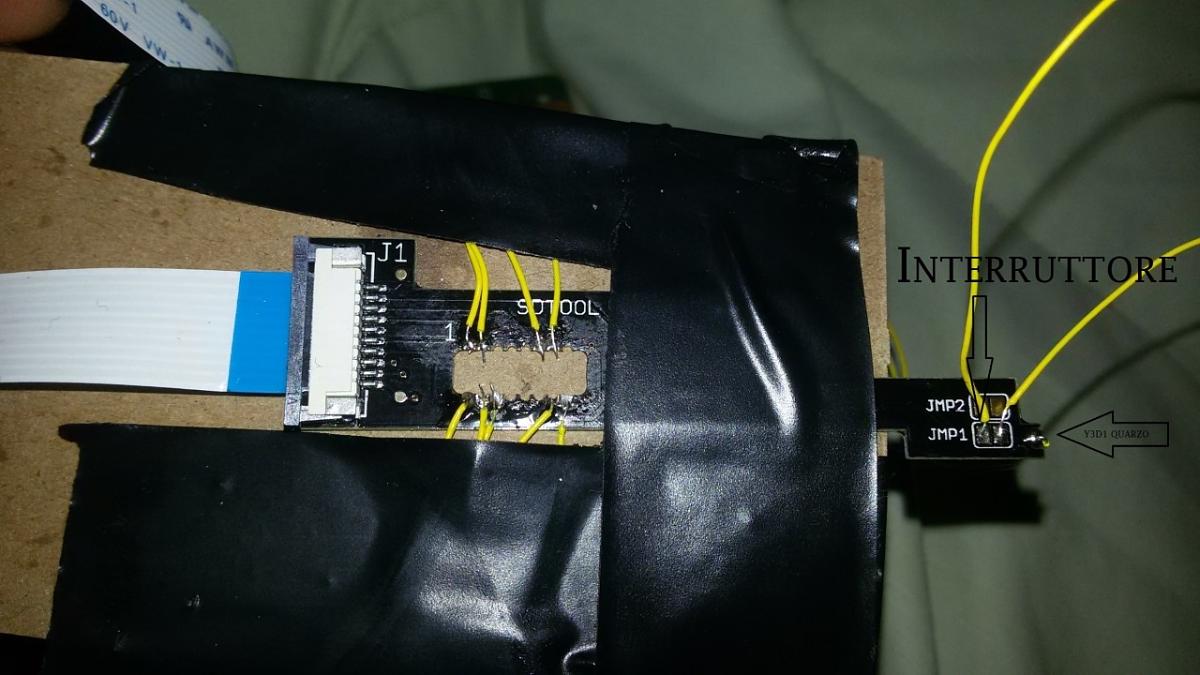

    MAXIMUS SD TOOLXbox 360 e 4gb cerco aiuto-20150401_210600.jpgXbox 360 e 4gb cerco aiuto-20150401_210618.jpgXbox 360 e 4gb cerco aiuto-2015059.jpg
    SALDATURA SU PUNTI VICINI ALLE RESISTENZEXbox 360 e 4gb cerco aiuto-immagine.jpg

    Le saldature sono un po alla cazzo di canem in alcuni punti, però se fa il debug ogni 2 secondi qualcosa non va, come al solito, in questi casi, la prima cosa da fare è controllare le tensioni su tutti i punti del chip, se è tutto ok ed hai glitch irregolari, prova a creare un freeboot con l'opzione glitch2m.
    Non capisco se quando hai provato la nand originale, hai staccato il chip ed i contatti della SD.
    Bene,intanto falla partire originale,quindi ripulisci tutto (il ponticello che hai fatto lo vedi che è una rampa ,no?)e scrivi la nand originale ,poi si passa alla modifica reale

    Se hai dubbi sul dump, il metodo più veloce per fare un passo avanti è scrivere nella nand l'ecc e far partire XELL, inoltre ti ricordo di controllare le tensioni sui pad del chip, è importante !

    A noi interessano:
    SDA
    SCL
    POST
    RST
    Che ci frega della tensione Stand By del chippino? A meno di errori di montaggio quella è....

    La soluzione e': metti la nand originale e vedi se parte.L'SD che utilizzi con i fili volanti per riciclo manco in kossovo la tengono.

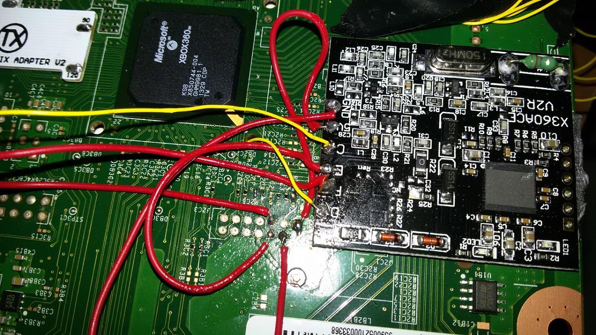

    Ecco le misure consolle accesa LED VERDE LAMPEGGIANTE SU X360ACE V2
    VOLTAGGIO
    massa + D varia e sale fino 1.81v
    massa + C varia e sale fino 1.79v
    massa + E varia e sale fino 3.25v
    massa + F varia e sale fino 3.26v
    massa + 5V fissa a 5.16v
    SALDATURE RIFATTE

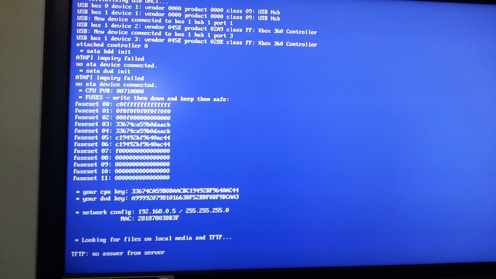

    Ho estratto i due dump originali nand.bin e sono identici poi ho creato ecc con GLITCH2M e poi scrivi ecc e partito xell ma c'è un problema in 10 su 3 tentativi non mi da la key del dvd e l'indirizzo ip e neanche il mac
    a volte funziona e quando mi da indirizzo ip su xell dal jrunner scrivo indirizzo e si pianta anche dal brosware quando vado a scricare la nand si pianta xelloader
    Questo e il logo
    Checking Files
    Finished Checking Files
    Getting info from ip 192.168.0.5...
    Tip: Load the nand on source to have quicker results.
    Scanning..Connection TimeOut
    No Xbox Detected
    Finished
    Ultima modifica di sigarette; 02-04-15 alle 17: 23
    Saldature rifatte,e dove sono? Originale ti parte si o no? Vediamo una foto della console avviata?
    46
    Originale non parte sono sicuro che il dump nand sono corrotte
    Parte solo XELLOADER e poi si pianta però ho le chiavi
    Xbox 360 e 4gb cerco aiuto-20150402_173807.jpgXbox 360 e 4gb cerco aiuto-20150402_182450.jpg
    Ok, prendi la CPUkey e via... fai freeboot...

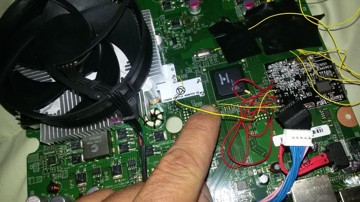

    ECCO LE FOTO
    Xbox 360 e 4gb cerco aiuto-20150402_183626.jpgXbox 360 e 4gb cerco aiuto-20150402_184231.jpgXbox 360 e 4gb cerco aiuto-20150402_184344.jpg

    Ragazzi ho creato xebuild con con le kiavi corrette poi ho selezionato la dash 17150+Glitch2M e poi scritto con successo
    La xbox360 all'accensione il led verde del chip lampeggia per un paio di volte e poi si spegne mi sono accorto che quando il led verde non lampeggia non arriva pi tensione su D e C del chip
    massa + D 1.81 volt FISSO
    massa + C 0 volt
    Strano che può essere?
    questi sono i valori con XELLOADER VOLTAGGIO
    Ragazzi e partita la dashboard ma si pianta cioè frezza ma anche Xelloader si piantava e per fortuna ho le chiavi
    Qualche consiglio?
