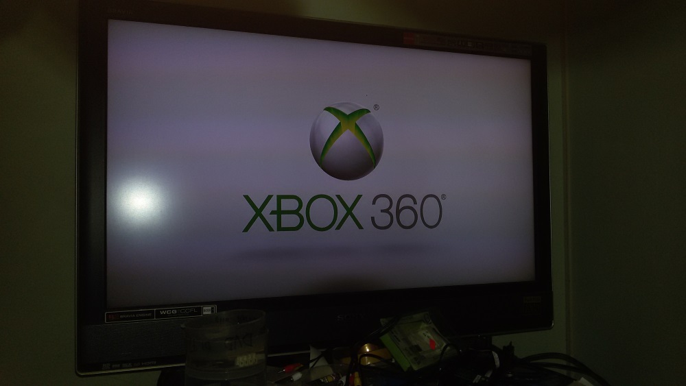

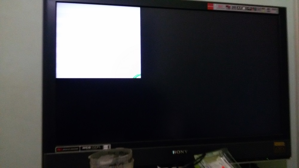

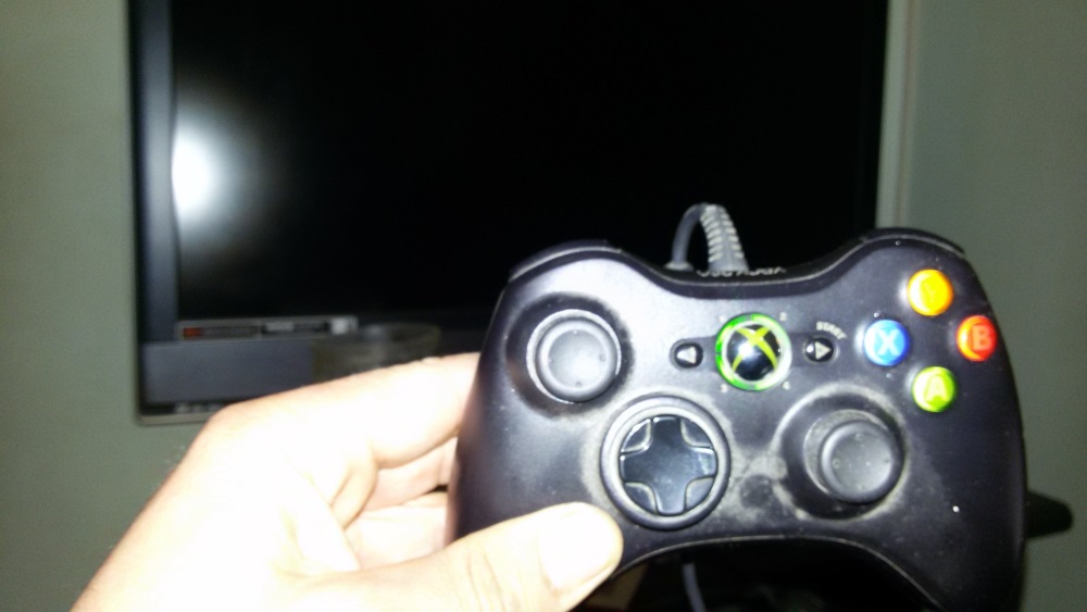

    Ecco come si avvia la mia xbox360 E
    Si avvia nessun suono e frezza diversamente in ogni avvio e si blocca,il joypad rimane con cerchio verde e il led del chip nessun fischiettio non si sente il ronzio dell'oscillatore dopo il terzo lampeggio non lampeggia piu
    VIDEO E FOTO
    Xbox 360 e 4gb cerco aiuto-20150402_205353.jpgXbox 360 e 4gb cerco aiuto-20150402_205248.jpgXbox 360 e 4gb cerco aiuto-20150402_205609.jpg
