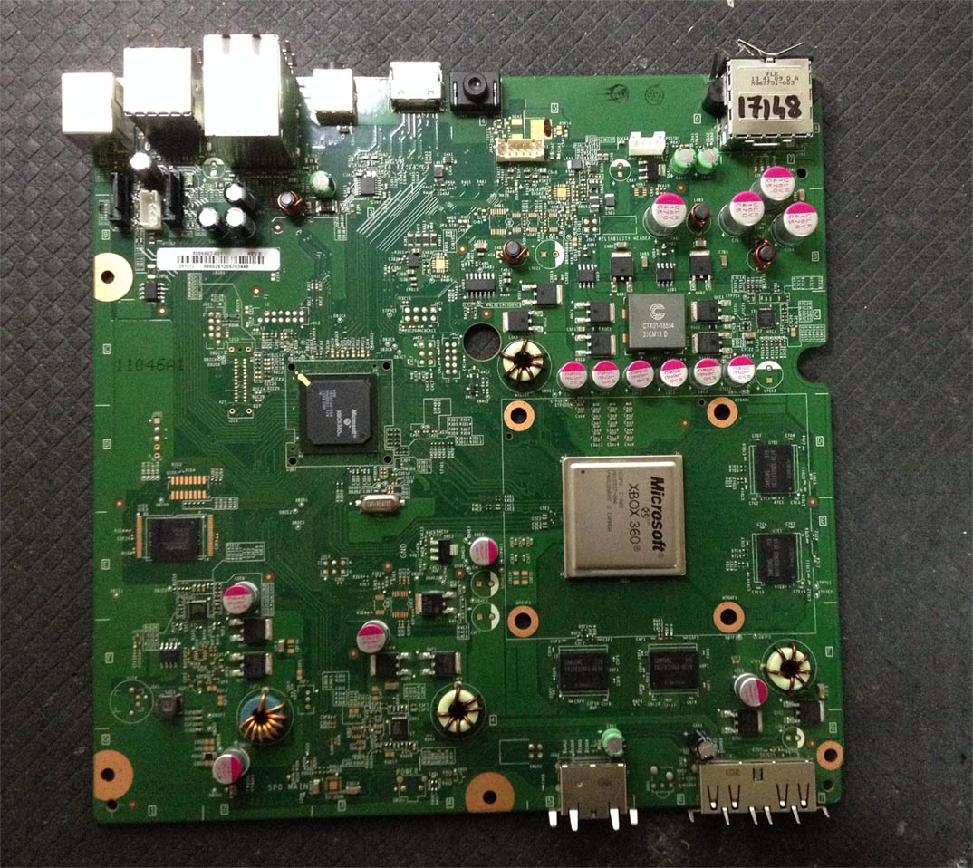

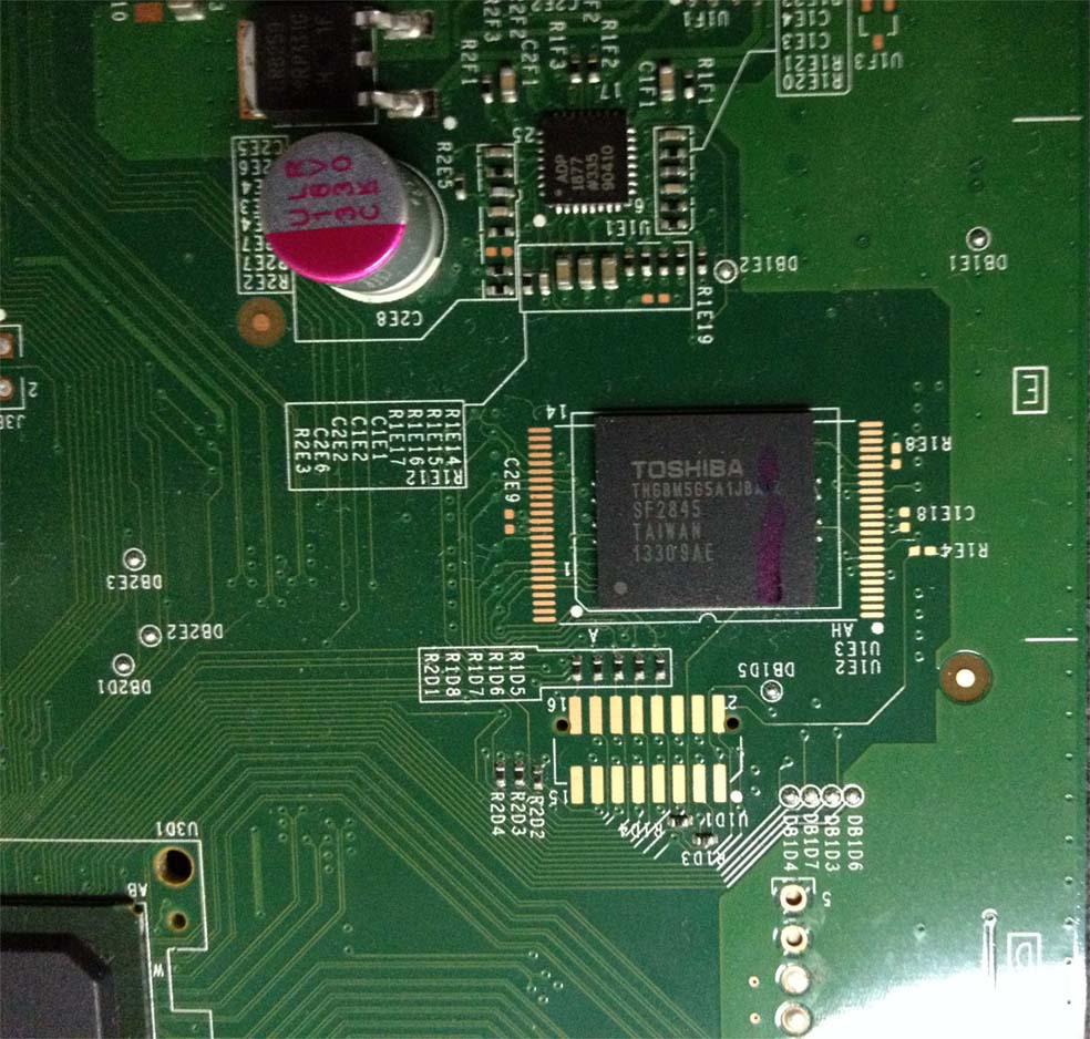

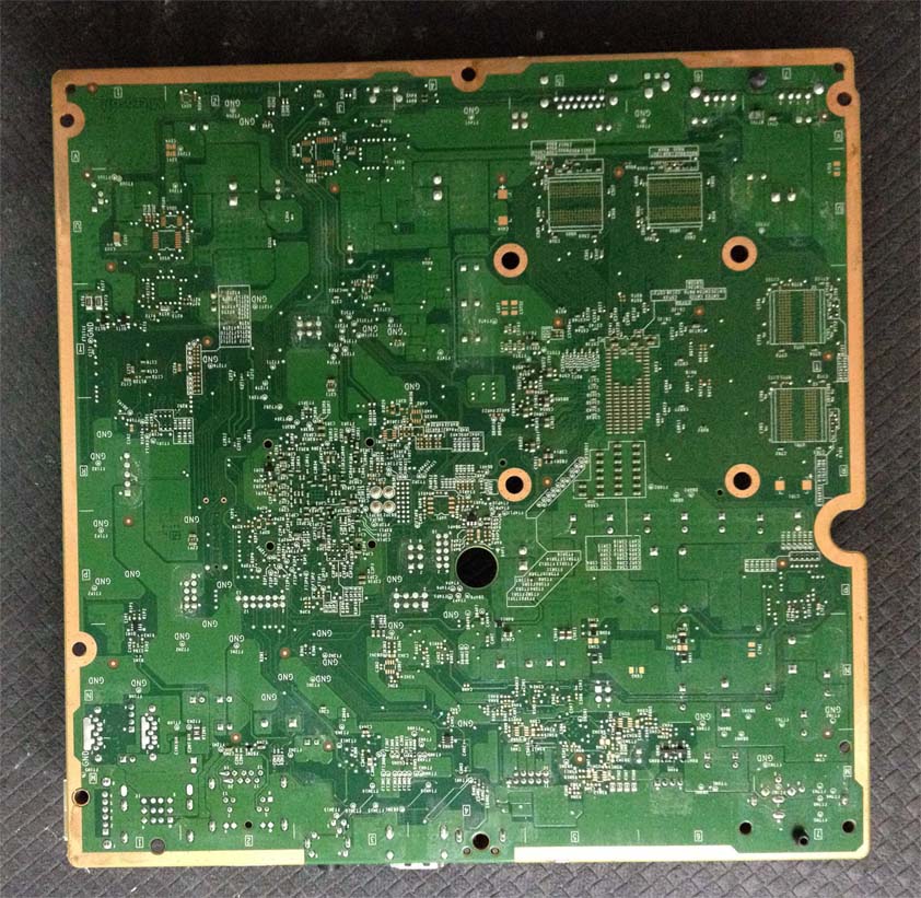

    Un saluto a tutti, mi stò accingendo a modificare una console modello stingray 4gb del 02-11-2013 con dash 17148 non riesco a decifrare il tipo di scheda madre, potreste gentilmente aiutarmi, posto le foto della scheda grazie!

    Ciao, la nand è bga, e hai detto che la xbox è stingray; essendo una 4gb, è sicuramente una corona v6.

    Grazie mille, quindi per l'estrazione della nand serve il kit CORONA 4GB-V4 QSB o l'estrazione con un spi/usb flasher dai punti classici?

    Serve il kit per corona 4gb; ti consiglio di leggere la guida apposita prima di iniziare.

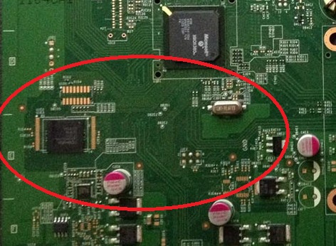

    Chiedo scusa, un altra domanda, dove collego il piedino dell'XTAL al punto GND visto che da schema è rappresentata una scheda v2 e io devo lavorare su una v6 su cui il punto dell'XTAL non lo vedo?

    Mmm.. Gnd.... Dove trovarlo se non ovunque su una motherboard?

    Si lo sò il punto gnd lo si trova ovunque, allora pardon! Riformulo la domanda il punto del quarzo lo posso ponticellare su qualsiasi punto gnd?
    Sono tutti in comune quindi si

    Certamente

    Si lo sò che i gnd sono tutti in comune, e per questo mi scuso perchè il mio dubbio era che quel punto sulla resistenza non fosse gnd e che fosse un punto particolare da mettere a massa, invece era il contrario! Grazie della vostra disponibilità, se ho bisogno di aiuto usero questa discussione per le domande! Grazie ancora

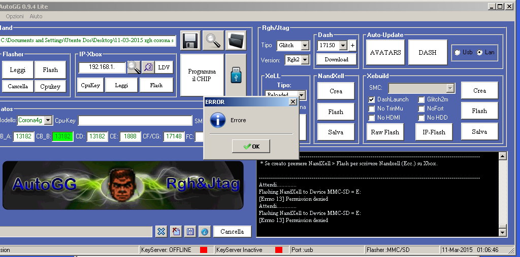

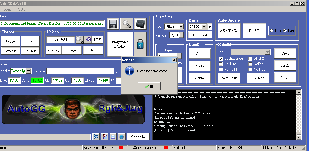

    Ecco lo sapevo! ho estratto le nand tutto ok, quando vado a iniettare la nand xell mi dice errore e poi quando clicco ok mi dice processo completato! Come mai? Mi sembra di aver fatto tutto bene!

    per l'iniezione del nand xell ho risolto mettendo un po di nastro ai lati della fake SD, ed ha funzionato, adesso devo programmare il chip squirt reloaded, mi indichereste il timing che devo mettere, grazie

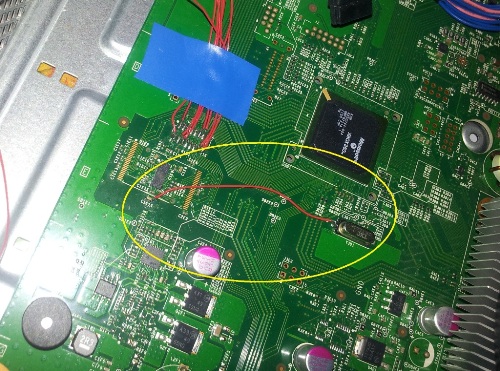

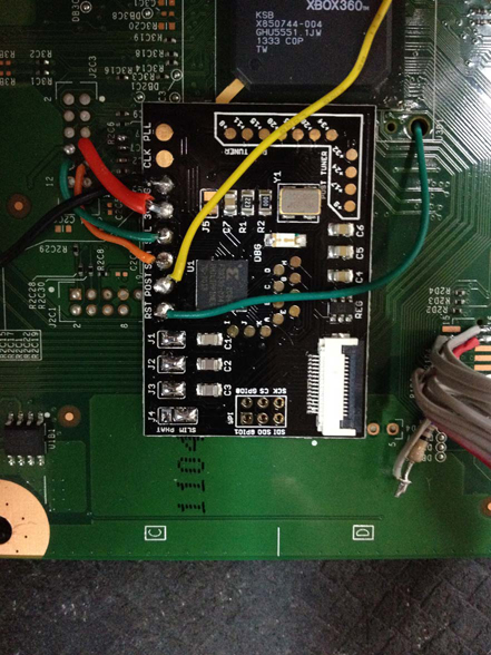

    Buongiorno, adesso ho bisogno veramente del vostro prezioso aiuto! Allora sono riuscito a recuperare la key programmando lo squirt, che vedrete in foto, con il timing corona_reloded_norater e quando il chip debuggava o lampeggiava si sentiva il sibilo dell'oscillatore, poi ho iniettato il freeboot e quando il chip debugga, lampeggia ma non si sente più il sibilo dell'oscillatore e non glitcha, solo una volta mentre stava debuggando a vuoto è riapparso il sibilo ed ha glitchato poi non l'ho ha fatto più, adesso vorrei qualche consiglio del perché di questo comportamento!

    intanto stacca la sd dalla nand...

    La Fake SD è staccata quelli che vedi fanno parte di un sistema che ho creato per collegarla velocemente senza stare sempre a dissaldare e saldare, ma in realtà sono liberi, ma ti dirò che ho anche provato senza fili, della fake sd dissaldati del tutto e mi faceva la stessa cosa!
    Puglia
    35
    adesso ho staccato definitivamente anche la Fake SD ma niente! Ho notato una cosa strana poggiando il dito sull'oscillatore della scheda madre la console si spegne e addirittura, prima di spergnersi, solo una volta, per un attimo si è sentito il sibilo dell'oscillatore del chip, ho provato a rigenerare le saldature dell'oscillatore della scheda madre, magari si trattava di una saldatura a freddo, ma nulla il led del chip lampeggia non si sente il sibilo e non glitcha, come faccio? aiutatemi!
