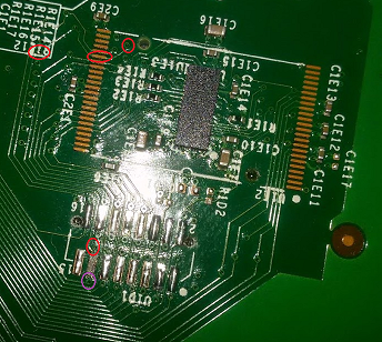

    Gratta via un pò di vernice vicino alla piazzola estirpata (cerchio viola) e lo colleghi a un punto rosso. Verifica con il tester che tra i punti rossi ci sia continuità (resistenza pari a zero) perchè non vedo bene dalla foto.

  2. #42
    46
    con un pezzo carta vetrata fina va bene?
  3. #43
    Tra le nuvole
    1,197
    Quello che vuoi, basta che metti a vivo la pista per poterci saldare lo stagno.
  4. #44
    46
    Ragzzi tutto apposto vi ringrazio a tutti piste riparate xbox360 modificata con avvio entro 5 secondi
