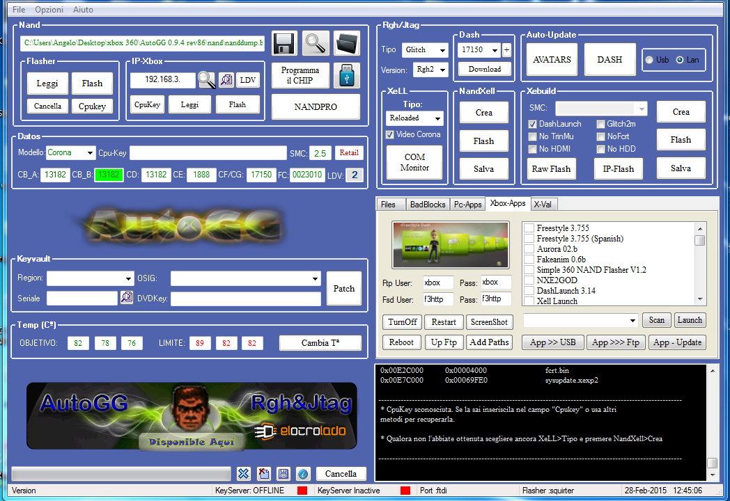

    Buongiorno. Durante la lettura nand di una xbox corona v5 autogg visualizza questo tipo di messaggio:Problema lettura nand corona v5-cattura.png

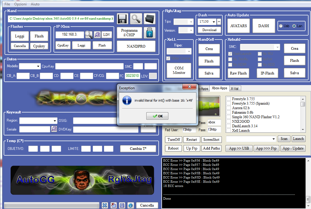

    e successivamente premendo su ok:Problema lettura nand corona v5-cattura2.png
    come potrei procedere?
    usando j-runner

    Purtroppo nemmeno con jrunner. Riesco a leggere la nand, trova e rimappa i bad block, in fase di scrittura di xell rileva e corregge un blocco ma in fase di avvio a video xell non esce.
