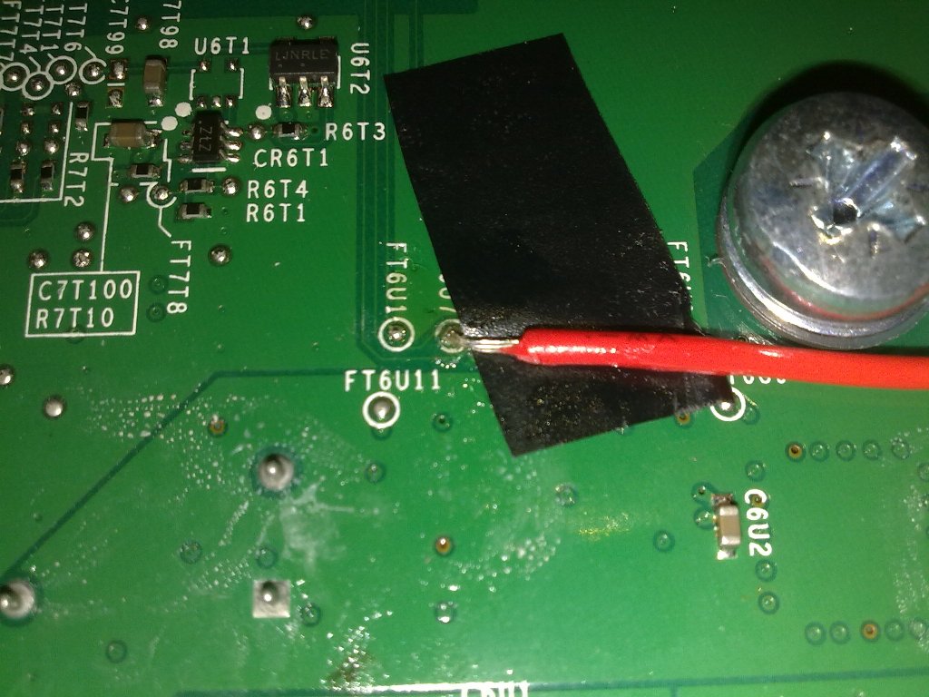

    Piccolo guaio non riesco più a saldare il punto FT6V7, non è bruciato ne niente semplicemente non si attacca più lo stagno sopra, hai voglia a mettere flussante!!, qualcuno sa se esiste un punto alternativo?
  16. #76
    Jan 2015
    99
    Ecco il punto alternativo. Si trova sotto il dissipatore della cpu. Chiaramente dopo aver tolto il dissipatore devi cambiare la pasta termica sulla CPU, altrimenti la console va subito in surriscaldamento.

    Si grazie l'avevo già trovato in rete, ho saldato li' è ho fatto un'altra prova ad avviare XELL adesso lampeggia così
    corto--corto--lungo----------- x n volte
    poi dopo un po' cambia
    lungo--lungo-----lungo-lungo-----lungo-lungo
    Ultima modifica di james3; 27-02-15 alle 16: 04

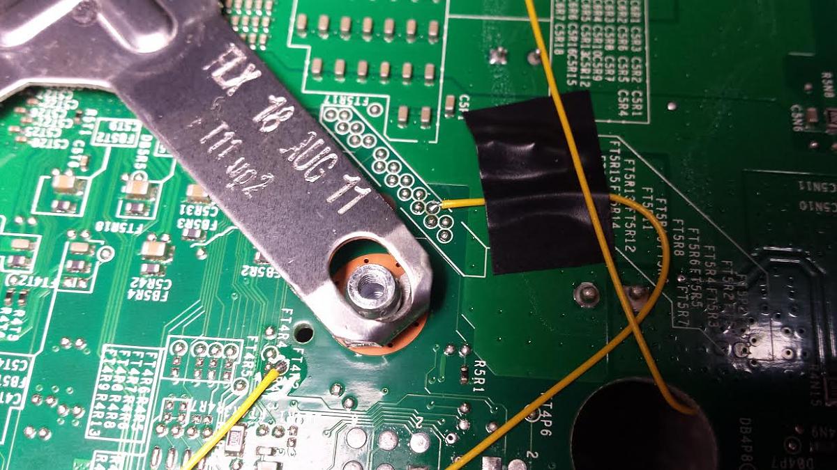

  18. #78
    aquilus
    James...se usassi flussante avresti un risultato che somiglia a questo...
    Le mie, ovviamente, restano saldature modeste...
    Trai tu stesso le conclusioni...
    E se usassi flussante unitamente ad una discreta abilità per saldare i punti sulla mobo non salterebbero mai...
    E se unissi entrambe le cose probabilmente scoprirai che i timing e magari erano idonei allo scopo...
    Credo che ti stai fossilizzando sui timing e sulla parte software, quando magari è l'installazione ad avere delle pecche...
    Razor...dammi 2 patatine...e una bella birra...mi godo lo spettacolo...

    Non penso si tratti delle saldature dato che se uno dei fili non è attaccato l'X360ACE parte con il led verde fisso invece non è così, comunque non ho fatto saltare nessun punto, se vuoi ti faccio una foto macro se riesco, semplicemente lo stagno non attacca più
    Io il flussante lo uso sempre (Amtech RMA 233) prima di saldare, ne passo una punta scaldo con il saldatore in modo da farlo scogliere e poi con un filo di stagno dalla rocchetta saldo il punto, tutti gli altri punti sono OK
    Cmq a proposito adesso la console quando provo ad avviare con Eject lo XELL da fisso il lampeggio breve-breve-lungo
    che timings posso provare?
