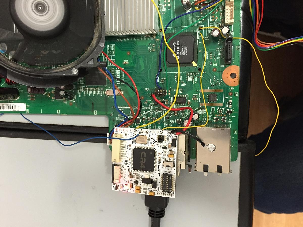

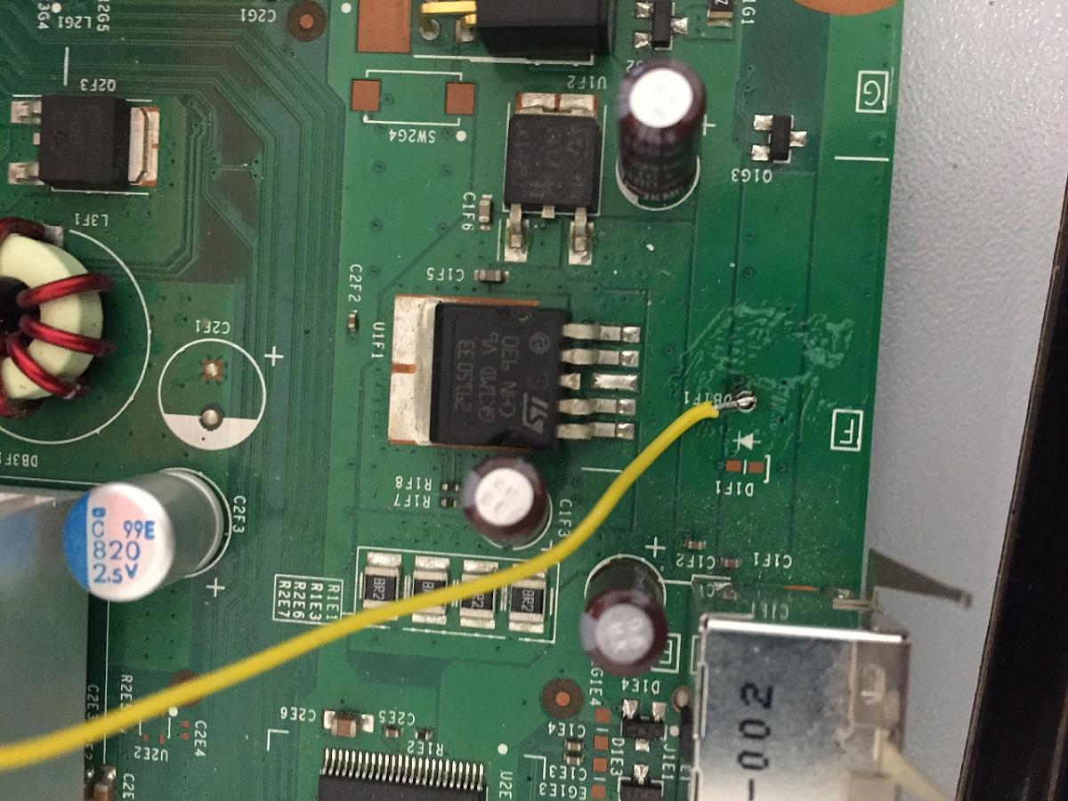

    raga ho problemi di tensino su Jasper punto db1f1 pari a 0 il reset 1.08 il post 1.06cr4 jasper problema tensione-img_0119.jpgcr4 jasper problema tensione-img_0124.jpg
    Scusa ma DB1F1 se scolleghi il filo, misuri sempre 0v? dovresti provare a tenere il puntale sulla piazzola e notare se hai delle variazioni di tensione da quando accendi la console finquando non si avvia la dash. (ovviamente con cr4 completamente scollegato) per poi rifare la misurazione con cr4 collegato. (e xell scritto)
    Io cmq non ho ancora provato il cr4 quindi non so se è normale avere 0v e soprattutto non si sa come e in che tempi hai misurato la tensione...quindi..
