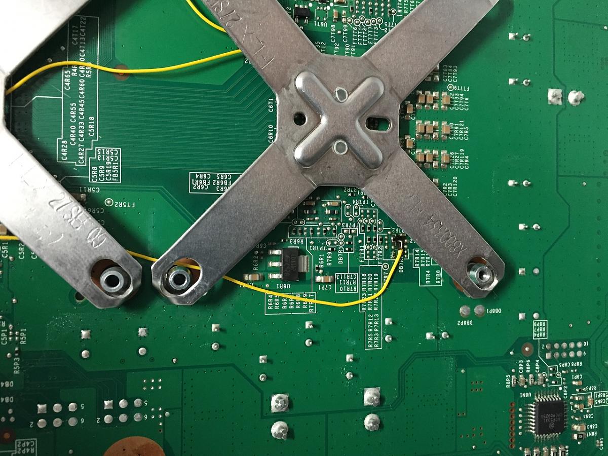

    Foto installazione e spiega tutti i passaggi che hai fatto

    Comunque non ti ho chiesto le foto della guida,ma del chip che hai installato tu

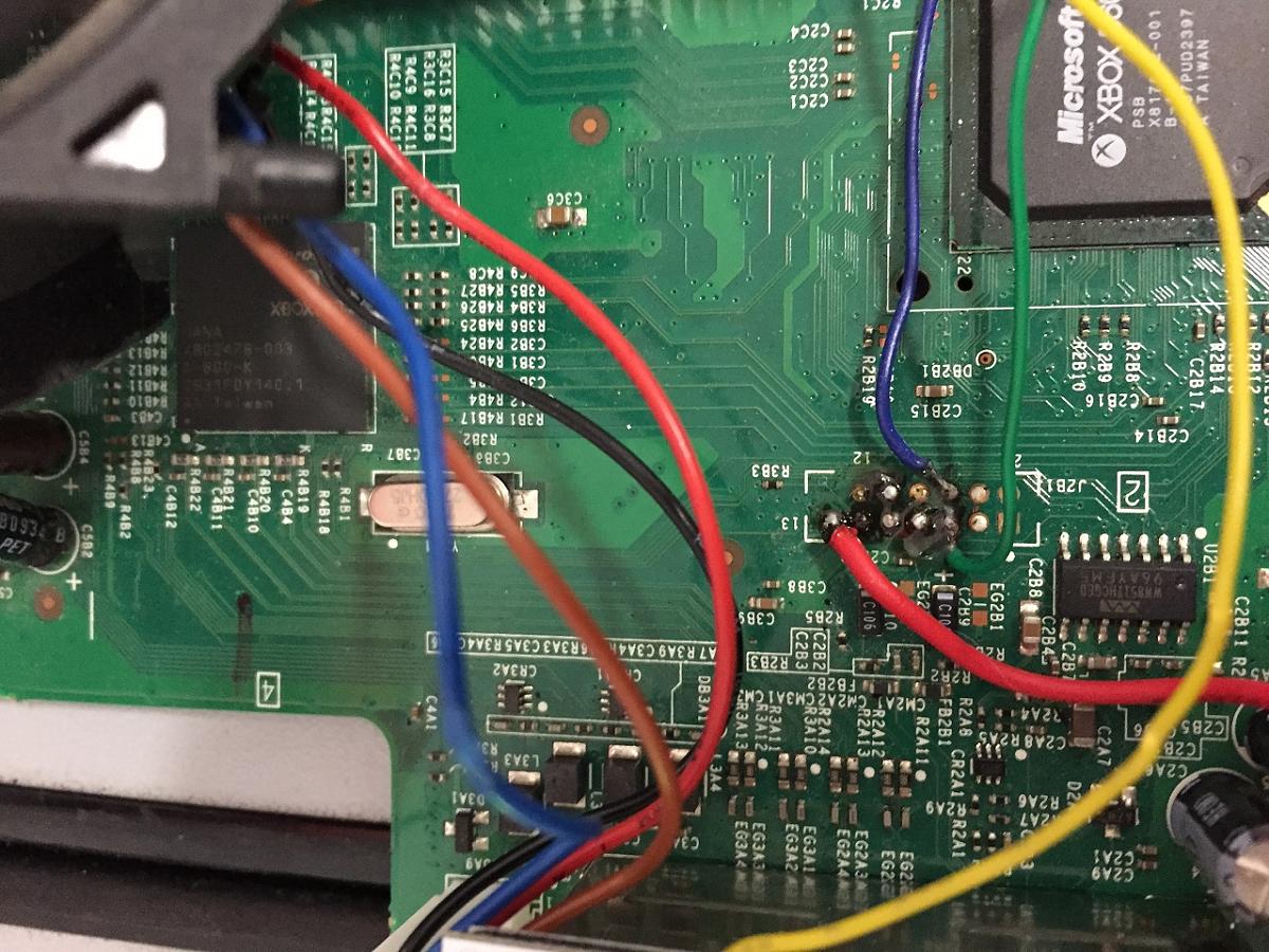

    Dubbi noiosi usando cr4 xl su jasper-img_0119.jpg ecco

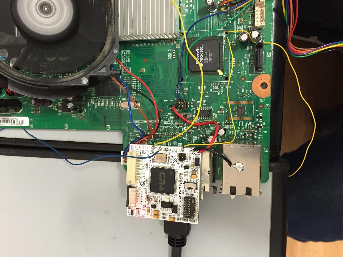

    Dubbi noiosi usando cr4 xl su jasper-img_0120.jpg ecco
    cmq rgh 2..........

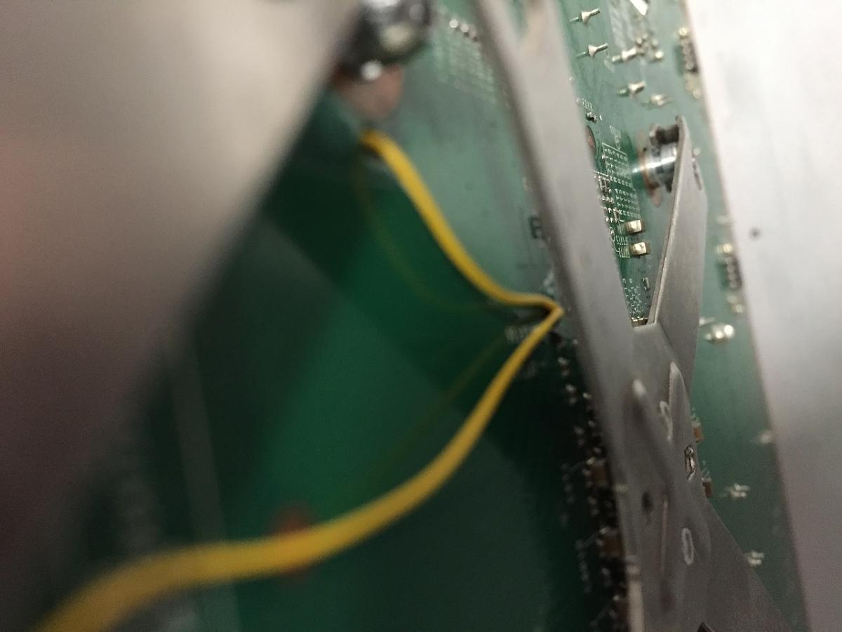

    Dubbi noiosi usando cr4 xl su jasper-img_0121.jpg1.......

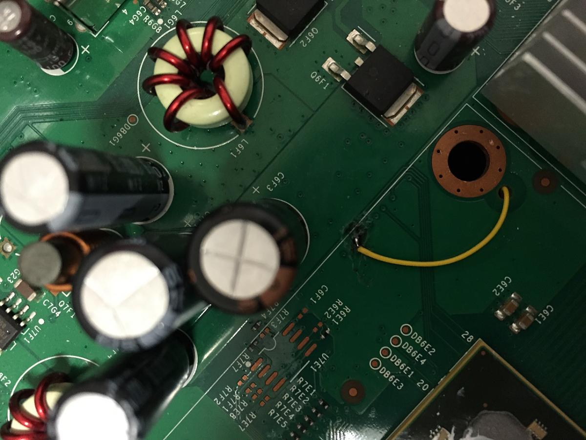

    Dubbi noiosi usando cr4 xl su jasper-img_0122.jpg2............
    Dubbi noiosi usando cr4 xl su jasper-img_0123.jpg3..............
    Ultima modifica di Razorbacktrack; 11-02-15 alle 15: 53
    DrSchottky
    Hai sparato al postout?
    Se glicciava partiva, al massimo ti debugga adesso; prova tutte le coinazioni possibile sul forum di support, una funzionera' ..
    Dicevi? Il post è al suo posto?
    E il punto Punto E?
    Vedi che le foto servivano?
    Inoltre non c'è bisogno di fare 1 post a foto

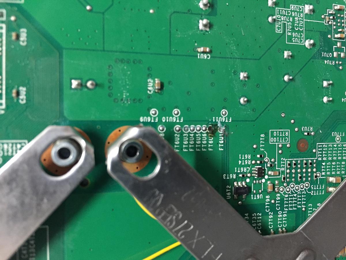

    Non avevo visto l'ultima foto, hai il postout sbarbato, dove lo hai saldato adesso?

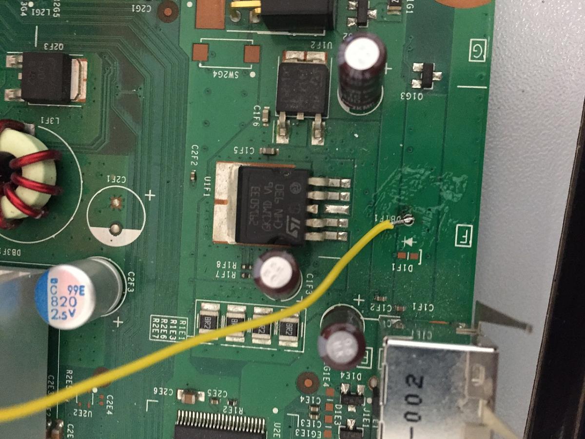

    Dubbi noiosi usando cr4 xl su jasper-img_0124.jpg punto e

    Citazione Originariamente Scritto da hackpc Visualizza Messaggio
    nono io hahahahaha il vecchio modder di prima che lavorava con me
    allora ho ricostruito il circuito prendendo il post sotto il processore e lo ho saldato sulla pista rotta
    azz.... il modder di prima che lavorava con te ha fatto saltare il post.... sarei curioso chi tra voi due ha lavorato prima in macelleria...
    Nel frattempo misura le tensioni dei vari punti saldati del chip

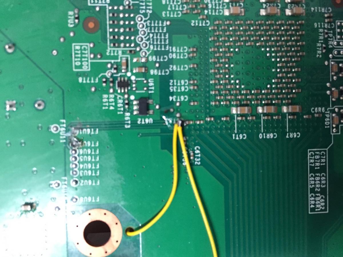

    Dubbi noiosi usando cr4 xl su jasper-img_0126.jpg................
    allora rst 1.08 il post e il post da.1.06 scende a 54 e poi risale mentre per il punto e da 2.24 sballa 1.20,, 1.25

    Quindi cosa mi consigliate sul punto e ieri mi arrivavala tensione 2.24 oggi debugga e tensione pari allo 0
    Newser L'avatar di xboxbs
    Nord
    2,168
    Non ci sono resistenze saltate? (quelle tensioni sballate mi ricordano tanto una console recente, in cui un certo chip stone aveva fatto parecchio danno).
    Con la nand stock funziona?
    P.S: Dopo questa console, spero diventarai vecchio modder anche tu.
    Open Member L'avatar di joeh
    Puglia
    643
    un lavoro di fino..., collega il postout direttamente al puntoalternativo senza fare quel ponte
